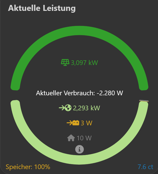

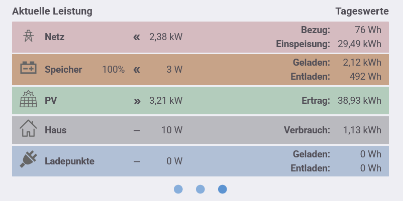

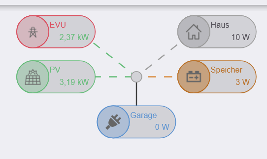

Ich habe im Haus kein Verbrauch. :roll:
Das sagt mir meine Batterie. Was auch stimmen sollte, weil für den Beitrag habe ich ein 500 Watt Verbraucher angeschaltet.
Da ich erst an Colors dachte
dann aber im Kaola das selbe sah
ist es wohl ein 2.1.9 Problem. Verwenden tue ich 2025-11-21 12:04:35 +0100 [c7156e2d5]
P.S. Auch ein Neustart von OpenWB ändert an der Anzeige nichts.
Wenn welche Daten benötigt werden, Bescheid sagen.
P.P.S. Ich verwende ein EVU KIT zum Messen und so sieht die Struktur aus.
Verfasst: Sa Nov 22, 2025 2:09 pm
von RonaldoX

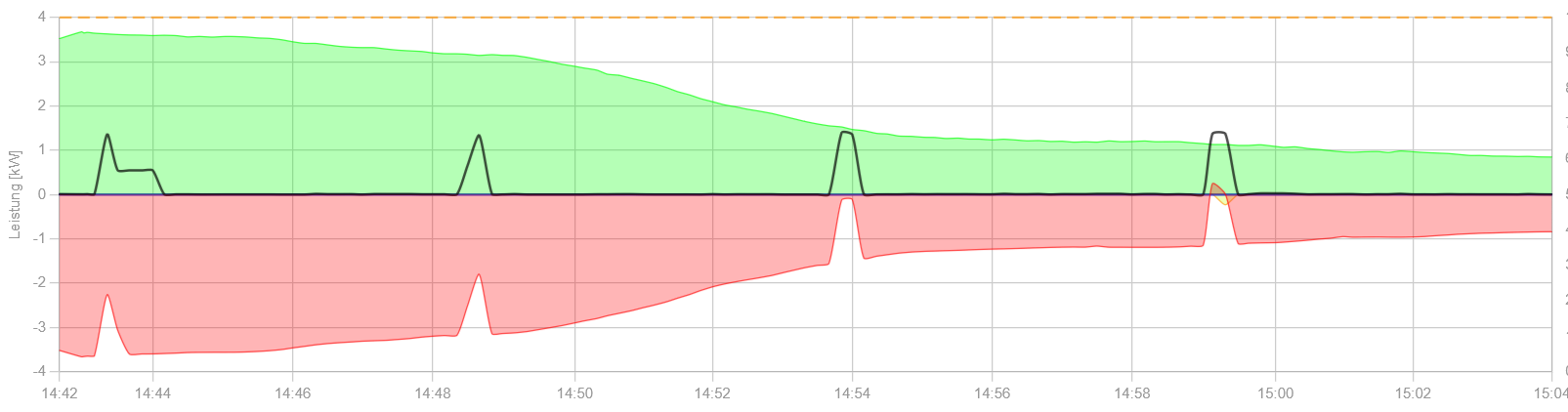

Kann leider kein Bild mehr an meinen Beitrag anhängen.
Im OpenWB Graph sind Hausverbrauchssprünge zu sehen
Da ich im Main Log viele
.RTNETLINK answers: Network is unreachable
Habe ich mich mal im VLAN eingeklingt.
Warum da die Geräte im VLAN nicht miteinander reden ist die Frage.
Nach dem einklingen (Laptop in das VLAN gehangen) scheint nun wieder die Abfragen zu funktionieren.
Das VLAN kann nur innerhalb alles ansprechen und nur ins Internet gehen.
Also ohne Änderung am Netzwerk und ohne Änderung an openWB und nur mit Laptop in das VLAN gehängt geht es wieder.
Es ist daher schwierig den Fehler zu finden.
https://paste.openwb.de/88l5JxwdzlZe2FN
Nachtrag:
Das EVU Kit hängt im VLAN 10.10.40.0 /24 hat aber die IP 192.168.193.15. Der neue Zähler wo man die IP Adresse selbst vergeben kann, ist seit lange Zeit unterwegs. Die Verbindung ist aber erst mit der Version von 21.11.25 so "flatterhaft".

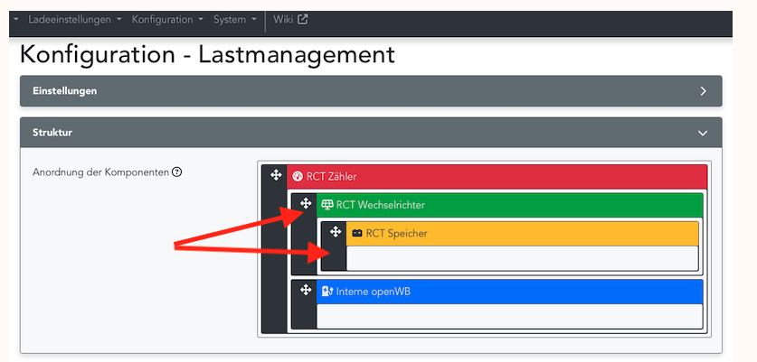

von Ihaglc
RonaldoX hat geschrieben: Sa Nov 22, 2025 1:40 pm Ich habe im Haus kein Verbrauch. :roll:
Wenn Du einen SE Hybrid Wechselrichter hast ( kann man leider nicht aus Deinen Angaben erkennen), scheint die Struktur nicht zu stimmen;
versuche mal die Batterie in der Struktur hinter bzw. unter den Wechselrichter zu setzen.
2025-11-22 20_46_07-Window.png (56.26 KiB) 893 mal betrachtet
siehe hierzu auch:
https://wiki.openwb.de/doku.php?id=open ... t_zuweisen

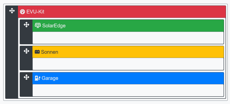

von RonaldoX
Ihaglc hat geschrieben: Sa Nov 22, 2025 7:35 pm Wenn Du einen SE Hybrid Wechselrichter hast ( kann man leider nicht aus Deinen Angaben erkennen), scheint die Struktur nicht zu stimmen;
Habe nur ein "normalen" Solaredge WR und Sonnenbatterie, die Struktur stimmt also. Wenn Hybrid brauchte ich ja das EVU KIT nicht, da hier der Solaredge Meter ja verbaut werden muss damit der Hybrid funktioniert.
Die Anzeige Verbrauch stimmte ja bisher. Seit dem Zugriff direkt im VLAN geht es ja wieder.
Nach den Berichten hier schaue ich mal morgen was da passiert.
Es scheint etwas im argen bei der 2.1.9 diesbezüglich zu liegen.

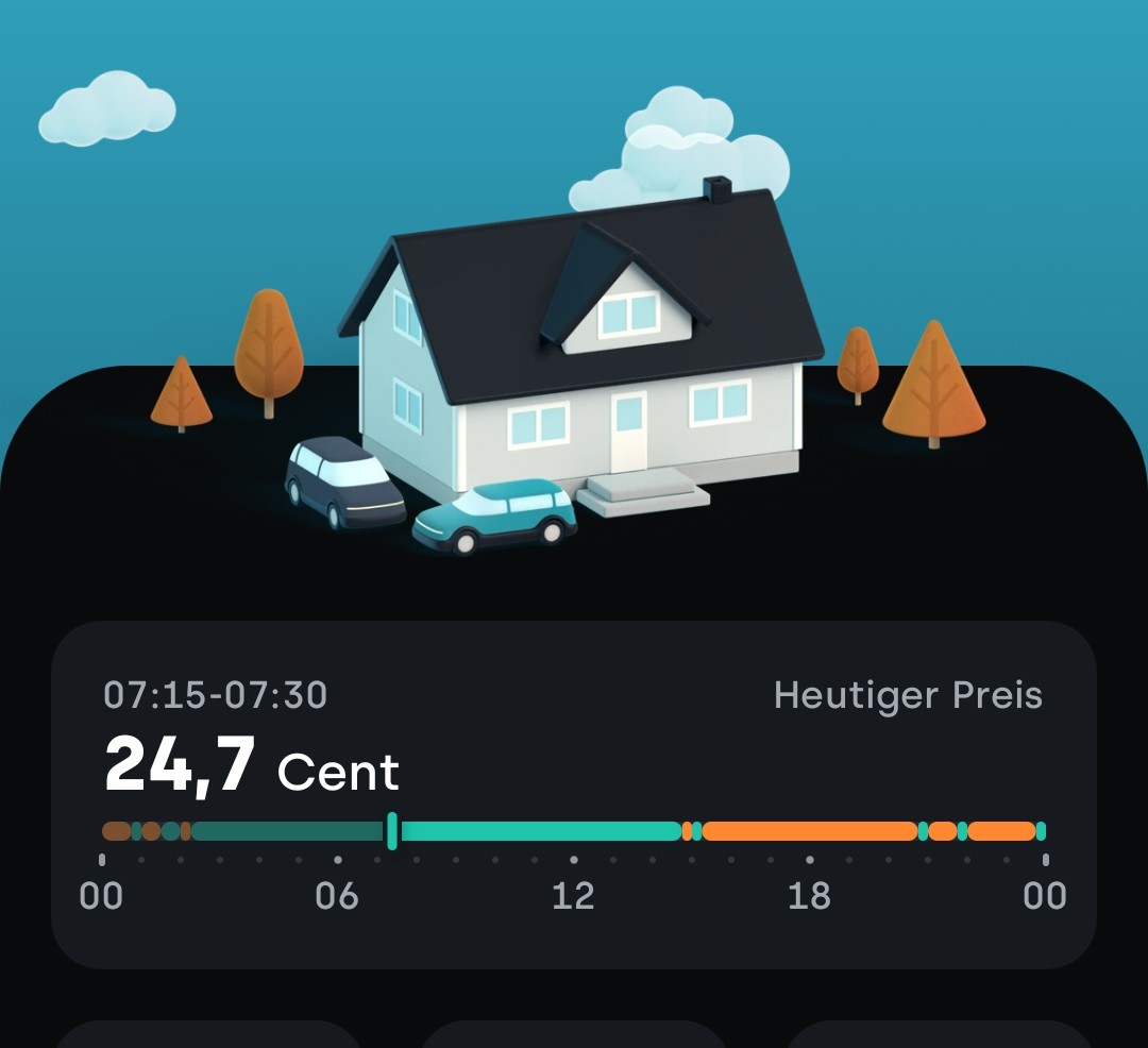

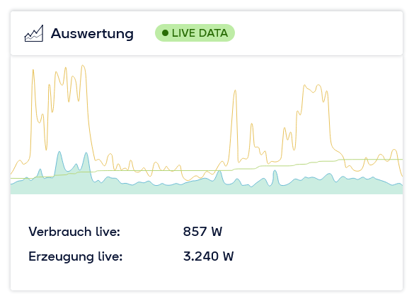

Irgendwas mit der tibber Integration scheint nicht zu stimmen
Siehe Bilder
Das ist was die openWB anzeigt
(233.38 KiB) Noch nie heruntergeladen
Das ist was tibber anzeigt
Ich habe mal das Main log angehängt
https://paste.openwb.de/x4LoPhxBVjDUXOF
Und irgendwie stimmt die Anzeige nicht mit der zurzeit zusammen
(294.16 KiB) Noch nie heruntergeladen
Da steht noch 18uhr am Anfang

RonaldoX hat geschrieben: Sa Nov 22, 2025 7:47 pm Nach den Berichten hier schaue ich mal morgen was da passiert.
Stand jetzt hatte ich wieder nur 10 Watt Hausverbrauch.
Auch ein Neustart des Raspi brachte wieder keine Änderung
