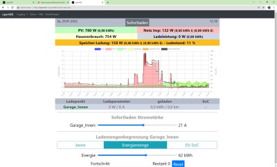

@HSC bat mich, den debug Level auf 2 zu stellen und ein neues Log einzustellen.
Bitte sehr:

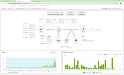

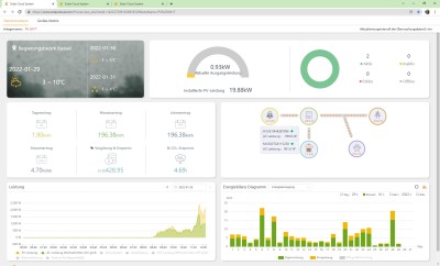

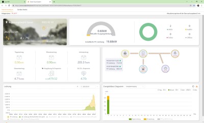

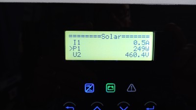

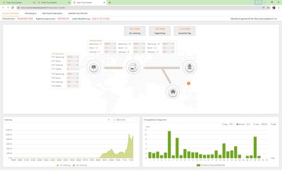

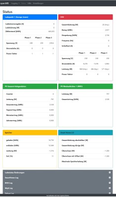

Es scheint alles zu funktionieren. Momentaner PV und EVU entsprechen den Messwerten der Anzeigen der beiden Wechselrichter bzw. DSM630.
Der Einbau eines weiteren DSM630 am 2.Wechselrichter durch den Servicetechniker von SVEA hat die fehlenden Daten über die Datenleitung an den Hybrid-WR bewirkt, so dass an der modbus-Schnittstelle nun alle vom neuen SolaX-Modul benötigten Daten übertragen werden.
Hier aktuelle Screenshots vom heutigen Stand um 12:20.
openWB Status
openWB Status
SolaX-Cloud PV
SolaX-Cloud PV
SolaX-Cloud WR1 Hybrid
Die Richtungen der Energieflüsse sind mir zwar unverständlich, aber die absoluten Werte stimmen überein.
SolaX-Cloud WR2
SolaX-Cloud WR2

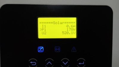

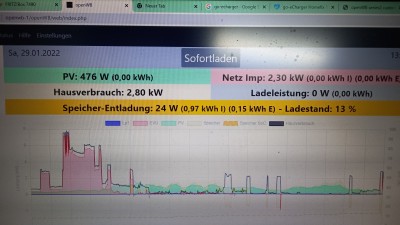

Auch die PV-Leistung kommt wahrscheinlich richtig nach openWB rüber:
249W + 178W = 427W ~! 476W (Die Anzeige springt zu schnell um)

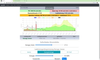

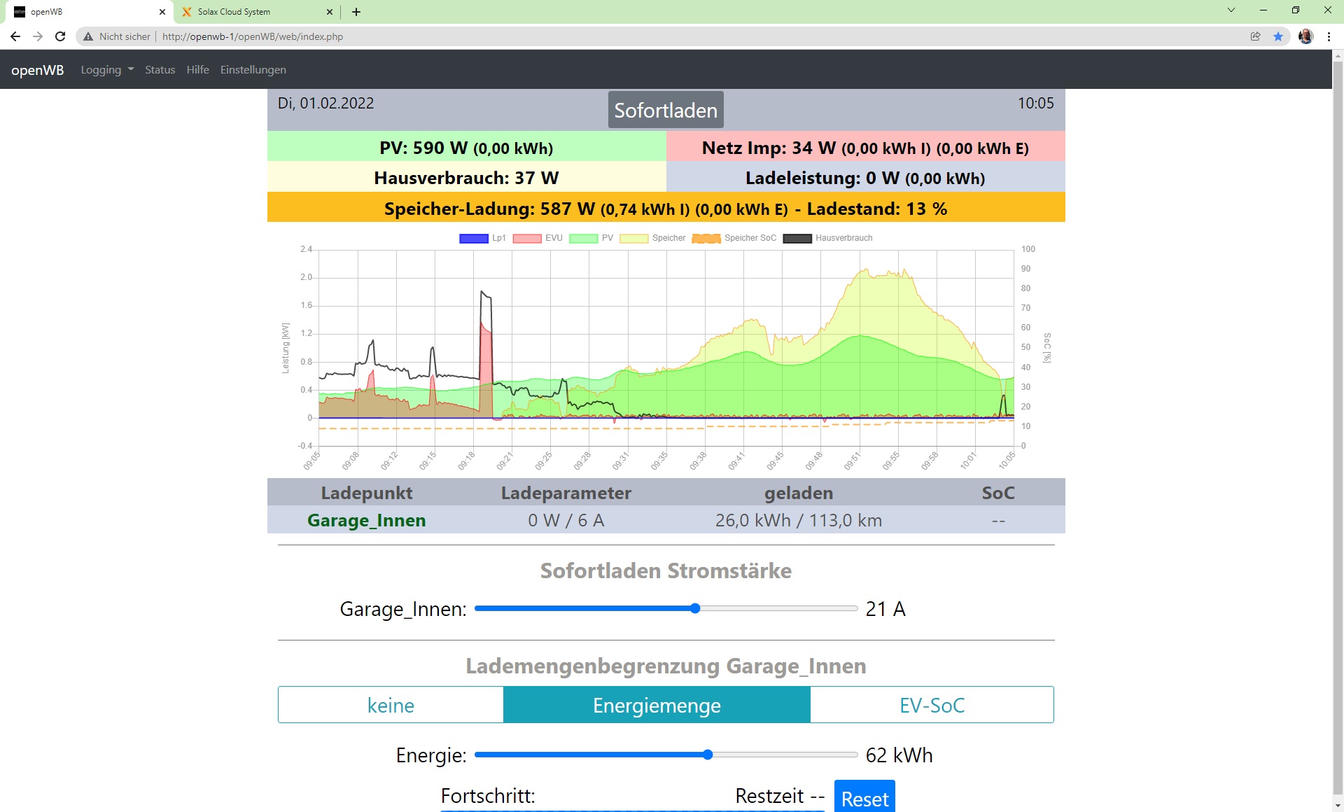

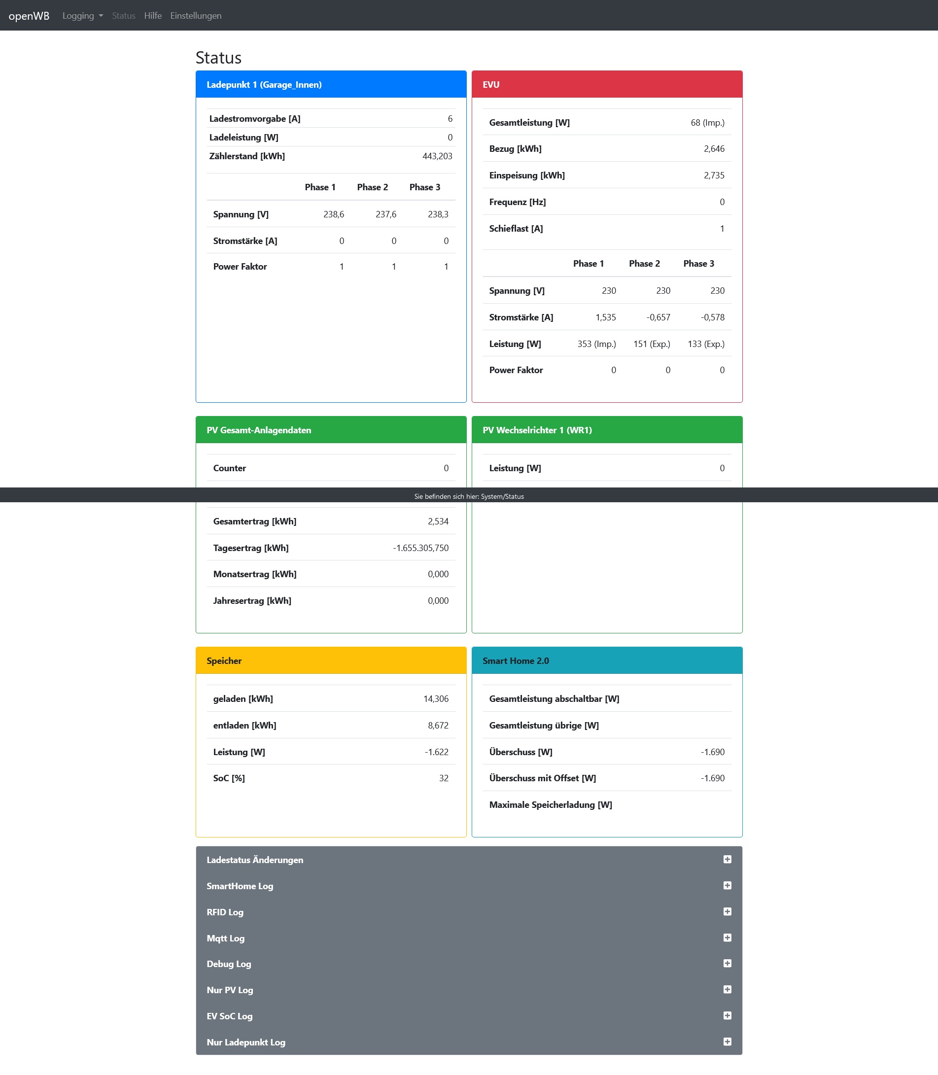

hier geht's weiter ...
WR2
WR2
WR1 Hybrid
WR1 Hybrid

@HSC: Dein Einwand stimmt. Der Hausverbrauch passt auch nicht.
Und folgendes kann ich nicht begreifen.
Heute scheint ein wenig die Sonne und ich habe versucht, die Anzeige von openWB und Solax-Cloud erneut zu vergleichen.
Das passt nicht zusammen :cry:
Werden die von WR1 und WR2 gesandten Daten in openWB korrekt addiert ?
Die von der Cloud und in openWB angezeigte PV Leistung ist nicht passend.
Auch der Hausverbrauch passt nicht.
Wie kann ich das prüfen ?
Grüße aus Kassel - Andreas
openWB series2 standard SW1.9 - Skoda Enyaq iV60 + Renault Zoe + SolaX X3-Hybrid-10.0-T-D + X3-Mic-6.0-T-D Wechselrichter (Gen 3) + HomeAssistant
Re: Einbindung vom SolaX Wechselrichter
In openWB wird PV nicht addiert. Das muss im 1. WR passieren.
Es kommen bei Dir aber scheinbar nur die PV vom 1. WR an, deswegen geht der berechnete Hausverbrauch gegen Null, je mehr im 2.WR erzeugt wird.
Vergleiche bitte:
1. WR Summe DC- Erzeugung + Totalwatt aus SDM vorm 2. WR muss als PV- Summe in openWB ankommen.
