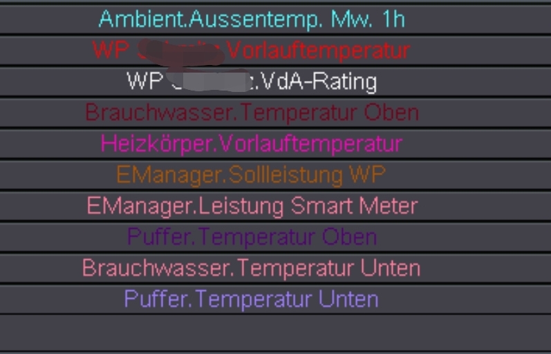

jonas1611 hat geschrieben: Mo Aug 12, 2024 9:06 am Also vielleicht noch mal generell, die Lamba muss immer mit Modbus-Werten von der openWB versorgt werden. Dazu muss die automatische Konfiguration so sein, dass der Schalter immer auf ON steht. Ich habe bei mir z.B. die Werte für der Einschalt- Ausschaltschschwelle auf +- 50.000 W (50KW) eingestellt, ist glaub ich auch die Regelgrenze der openWB (war es wohl zumindest in der 1.9).
Habe das jetzt auch so eingestellt, es hat aber mein Problem nicht behoben: Die Lambda taktet aus unerfindlichen Gründen. Sie sollte das Brauchwasser (Weinrot) bis 60 grad aufheizen, schaltet aber zu früh ab und taktet nach einiger Zeit dann nochmal:
(466.16 KiB) Noch nie heruntergeladen
Screenshot_20240821_215951_Samsung Internet.jpg (137.76 KiB) 3052 mal betrachtet
Der Installateur hat auch keine Idee. Hier vielleicht jemand?

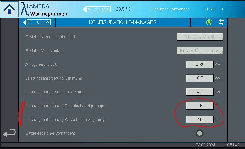

Was hast du denn in den Ein- Ausschaltverzögerungen zu stehen? Vielleicht mal hochsetzen um etwas Ruhe in das System zu bekommen...

Für mich sieht es so aus, als ob erst das normale Wasserprogramm gemacht wurde. Hast du das auf ca. 55C zu stehen?
Ach by the way, ich habe mein Warmwasser auf 50C eingestellt und mache nur eine Erhöhung um 2C bei PV Unterstützung. Mein Warmwasserprogramm startet erst um 13:00 Uhr. In ca. 1h ist es auch bei kälteren Temp. erledigt und reicht dann für 24h auch ohne PV Erhöhung. Im Sommer mache ich allerdings fast nur WW über einen zusätzlich eingebauten Heizstab und einem Shelly. Also 3x 1.5 kW mit 3 Shellys um genau zu sein. Bei ca. 60C schaltet der Heizstab mechanich ab. Da schaltet sich die WP fast gar nicht mehr ein. Ansonsten habe ich bei der WP für WW die Leistung etwas angehoben auf 6kW (habe ja nur die 8ter) und bei PV Überschuss noch mal 10%. Ich lege mal noch ein Bild bei.

jonas1611 hat geschrieben: Fr Aug 23, 2024 6:57 am Was hast du denn in den Ein- Ausschaltverzögerungen zu stehen?
Die habe ich sogar auf 20 bzw. 30 Minuten.

Eine Idee habe ich noch. Wie sieht denn dein Zeitplan für die WW-Erzeugung aus. Kann es sein, dass du bis ca. 11:00 im ECO-Betrieb unterwegs bist (dies würde die ca. 55C erklären) und dann in den Normal-Betreib wechselst?
Re: Einbindung Lambda Wärmepumpe
Verfasst: Mi Aug 28, 2024 8:48 am
von tiffman
jonas1611 hat geschrieben: Mi Aug 28, 2024 7:19 am Kann es sein, dass du bis ca. 11:00 im ECO-Betrieb unterwegs bist (dies würde die ca. 55C erklären) und dann in den Normal-Betreib wechselst?
Oh Mann :shock:
Wie dämlich. Natürlich! Das ist es! Danke! Wird sofort geändert.
Ich hatte das so eingestellt, weil ich dachte, um 11 Uhr kann ich sicher sein, dass genug Überschuss da ist für den Normalbetrieb. Dass ich damit natürlich auch die Temperatur begrenze, wenn schon vorher genug Überschuss da ist, hatte ich nicht bedacht. Nun stellt sich die Frage, ab wann ich den Normalbetreib einschalte. Ich will das ja nicht mehrmals im Jahr je nach Sonnenstand ändern. Naja... Muss ich wohl ausprobieren.
