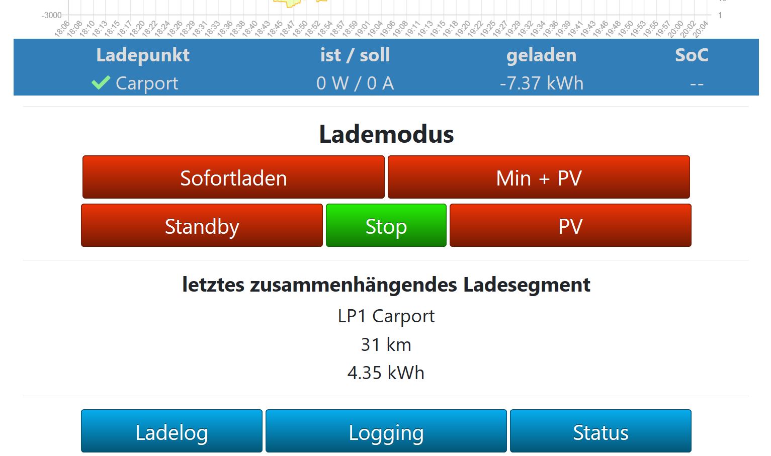

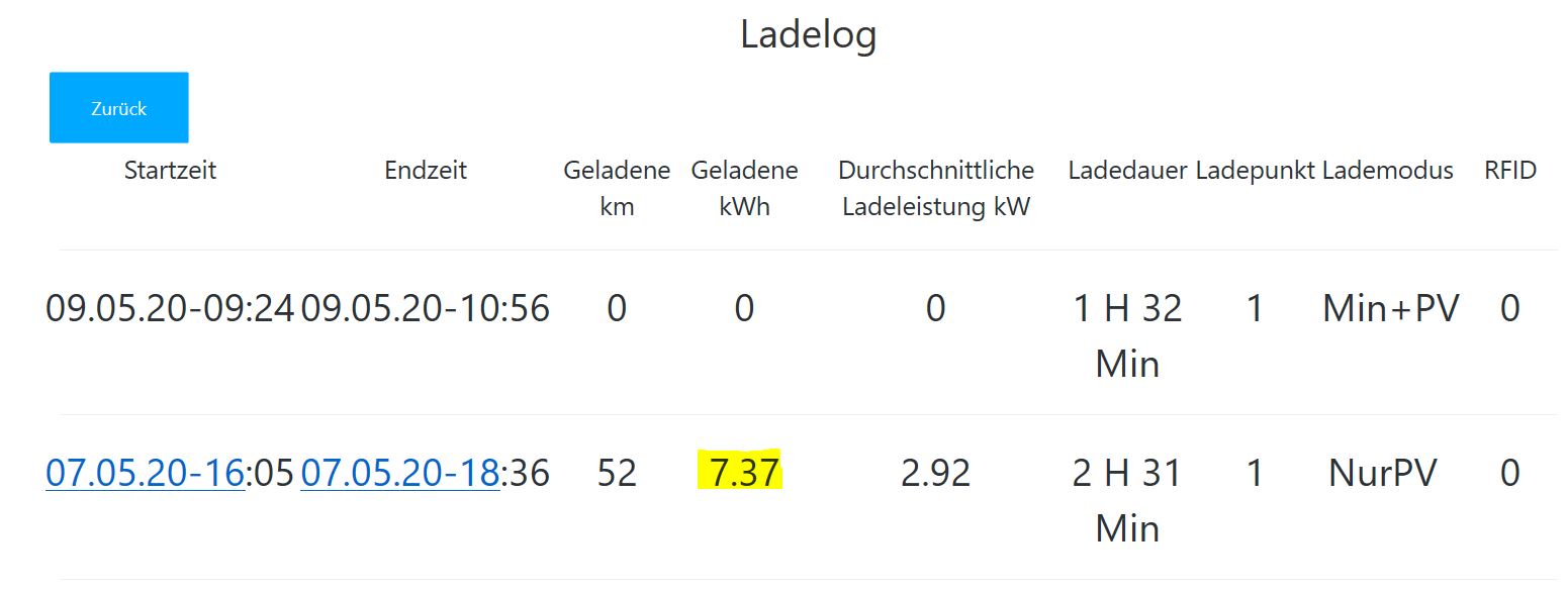

ich habe bei den letzten beiden Ladungen bemerkt, dass auf der Hauptseite ein negativer Wert unter "geladen" angezeigt wird.
Vor kurzem musste ich das EVSE-WB Modul und Schütz aufgrund eines Defekts erneuern. Ich meine, mich zu erinnern, dass der Wert vor der ersten Ladung mit dem neuen EVSE-WB Modul auf null stand.
Im Ladelog taucht außerdem die letzte Ladung mit 0 kWh auf, obwohl auf der Hauptseite unter "letztes zusammenhängendes Ladesegment" der korrekte Wert der zugehörigen Ladung steht.
Der Wert auf der Hauptseite unter "geladen" entspricht genau dem Wert im Ladelog von der Ladung, die vor der "Nuller-Ladung" erfolgreich durchgelaufen ist...nur negativ...
V 1.7.300 Beta mit EVSE-Wifi und mitgeliefertem S0-Zähler
Jemand eine Idee, woran es liegen könnte?
Besten Dank schonmal für jegliche Tipps und Hinweise!
Andreas

wenn evsewifi zurückgesetzt wird dann auch der absolute zählerstand. das führt zu so einem verhalten.
Re: Rückmeldung 1.7
Hi,KevinW hat geschrieben: Mi Mai 13, 2020 7:14 pm wenn evsewifi zurückgesetzt wird dann auch der absolute zählerstand. das führt zu so einem verhalten.
falls du mich damit meintest...
OK, das erklärt es, danke für die schnelle Rückmeldung!
Andreas
