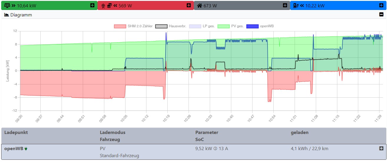

Ich bin relativ neu auf 2.1.4 von 1.9 umgestiegen.
Bei mir funktioniert der Regelbereich beim PV-Laden bei höheren Ladeströmen nicht richtig.
Egal, was ich in den Ladeeinstellungen bei PV-Laden einstelle, er springt immer zwischen Netzbezug und Einspeisung hin- und her:
Screenshot 2024-08-01 113134.jpg (108.06 KiB) 748 mal betrachtet
Ich hatte gegen 10:52 Uhr das Laden neu gestartet. Zuerst hat er brav einphasig geladen, da gab es noch genug Einspeisung.

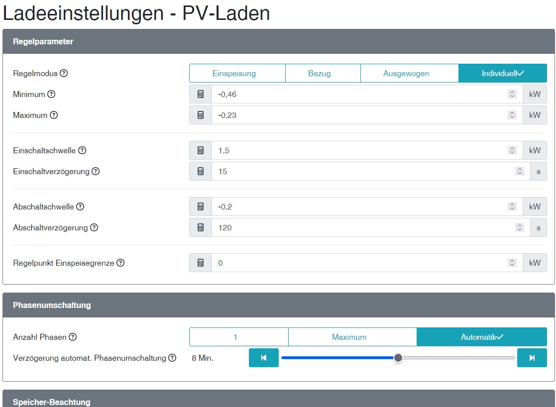

Dann hat er gegen 11:06 Uhr auf dreiphasig umgeschaltet. Der Hausverbrauch lag hier noch bei knapp unter 4kW, da hat er mit knapp 6kW geladen und die Regelung hat funktioniert. Als dann der Hausverbrauch sank und er mit um die 10kW geladen hat, gab es das Sägezahnmuster um den 0-Punkt der Einspeisung herum. Obwohl ich schon sehr einspeiselastige Einstellungen für das PV-Laden gemacht habe:
Screenshot 2024-08-01 113703.jpg (122.49 KiB) 748 mal betrachtet
Was kann ich tun, habe ich etwas übersehen?
Re: Rückmeldungen 2.1.4 Release

Was spricht dagegen, einfach auf "Bezug" oder "Einspeisung" zu regeln und die dortigen Default-Werte zu belassen?
Verfasst: Do Aug 01, 2024 10:08 am
von pvmatze
Ich hatte zuerst "Einspeisung", da hat sie das auch gemacht.
Daher habe ich die Werte von "Einspeisung" so angepasst, dass sie eigentlich noch mehr Einspeisung übrig lassen sollte.
Leider ohne Erfolg.
Verfasst: Do Aug 01, 2024 11:04 am
von Gero
Gut, dann ist es das also nicht. Anderer Ansatz:
Macht ein anderes Auto das denn auch? Es könnte ja auch sein, dass die Zappelei um den Einspeisepunkt auch vom EV-Laden herrühren könnte. Und erstaunlicherweise gibt es Zeiten mit Zappelei und solche ohne und das sogar auf unterschiedlichen Leistungsstufen. (Wallboxen bieten Strom an und das EV nimmt was es zu brauchen gedenkt) Ob die openWB selbst mal soviel und mal soviel anbieten sollte, könnte man im Log nachkucken. Da steht drin, was an Ladestrom angeboten wird. Ich glaube aber nicht, dass das der Fall ist.
Meine openWB verhält sich komplett Zappelfrei und da meine auf "Bezug" steht, ist diese Ursache ja nun ausgeschlossen.
Verfasst: Do Aug 01, 2024 11:40 am
von pvmatze
Heute war das Model Y dran, ob es beim MG4 auch so ist, muss ich die nächsten Tage mal beobachten.
Allerdings war es in der Einstellung "Einspeisung" teilweise auch so, dass er mal für länger dauerhaft mit 100-200W Bezug hatte, ohne zu zappeln.
Und das sollte doch auch nicht sein, oder?
