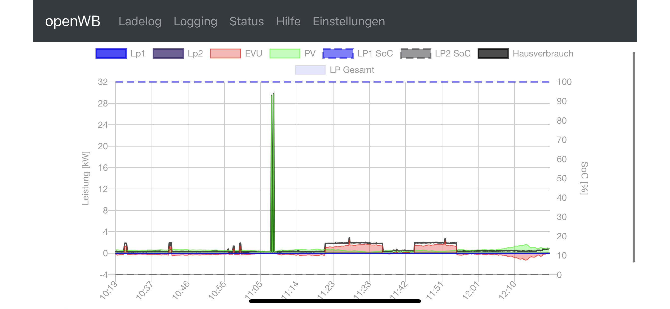

Ich habe seit der 1.8.405Nightly immer so seltsame Peaks alle 30-60min in der Anzeige. So hohe PV-Leistung gibt es gar nicht.
Die machen natürlich die ganze Ansicht kaputt. Ist das ein Bug?

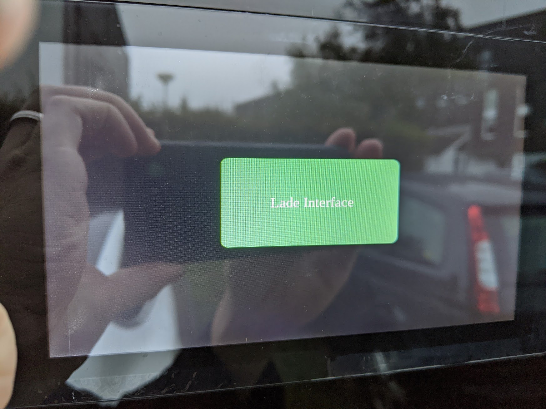

Re: Rückmeldung 1.8.000 Stable RC
Seit dem Update auf Beta 1.8.400 sieht das Display aus wie im Anhang.
Der /openWB/web/display.php link funktioniert. Zuerst steht im Browser ca. 30 Sekunden lang: "openWB startet... bitte warten" und dann kommt ein grüner Button der sagt "Klicken zum Interface laden".
Laden scheint einwandfrei zu funktionieren.
PS: Inzwischen bin ich auf Version: 1.8.406Nightly - immer noch kein Display-Inhalt.

Text (inkl Klick Info) ist derweil schon angepasst. Sorry dafür.
Ja - habe ich. Das tut nichts.LutzB hat geschrieben: Mo Sep 28, 2020 8:08 pm Hast Du den grünen Button mal angetippt? Ist ja ein Touchscreen.
Da der Bildschirm aber angeht scheint der Touchscreen an sich zu funktionieren.
