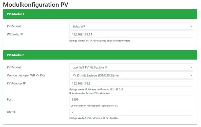

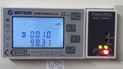

Gesagt, getan.
Unter sehr anschaulicher Anleitung von HSC wurde der Vorschlag umgesetzt.
Ein SDM630 liest die Daten des 2. SolaX X3-Mic Wechselrichters und gibt diese über einen PE11 an openWB.
In openWB wurde dies zusätzlich zum SolaX-WR Moduls als zweiter WR unter Modulkonfiguration PV in PV-Modul 2 eingetragen.
Es wurde das openWB PV Kit flexible IP gewählt. Nun scheinen die in openWB angezeigten Daten korrekt zu sein.

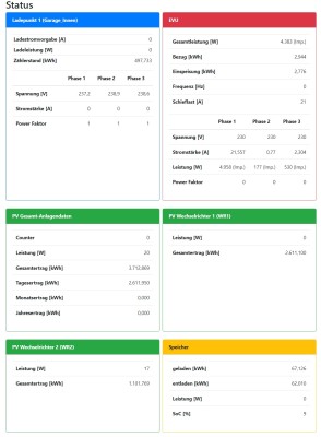

Eins fällt aber noch auf:

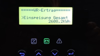

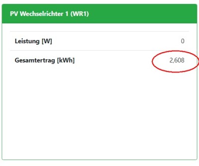

In der Statusanzeige von Wechselrichter WR 1 stehen als Gesamtertrag nur magere 2,608 kWh !
Im openWB SolaX-Modul scheint ein Faktor 1000 zu fehlen.
Denn der SolaX Wechselrichter zeigt in seinem Display als Einspeisung korrekt volle 2.608,02 kWh an.
Im Debug-Log fand HSC folgendes:
Dies entspricht den 2608,2 kWh lt Display am 1. WR !!

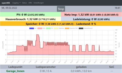

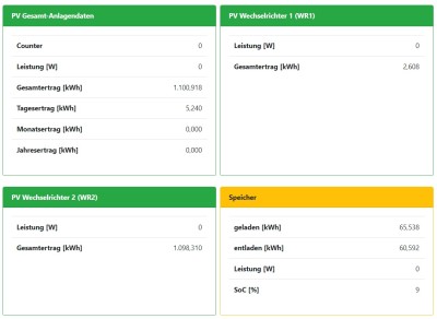

Vielen Dank für die prompte Umsetzung.
Und hier die aktuelle Statusseite nach dem Update auf die aktuelle Version: 1.9.254 (2022-02-09 12:15:29 +0100 [85cd8057] )
Der Faktor 1000x ist eingebaut
.. aber der Tagesertrag der PV-Gesamt-Anlage ist mit 2.611,950 kWh verdammt hoch.
Ach ja, hier noch die aktuelle openWB Startseite

Re: Einbindung vom SolaX Wechselrichter
Das ist heute normal. Ab 0:00 passt dann auch die PV- Tagessumme.
Es wird sich heute auf den (falschen) Gesamtzähler von 0:00 heute früh vor dem Update in der Berechnung bezogen.

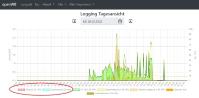

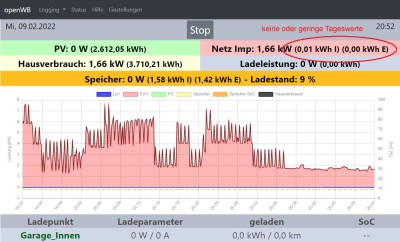

Hallo Lutz,
Vielen Dank für die absolut prompte Umsetzung. Ich denke der Faktor 1000 fehlt noch an anderer Stelle.
HSC wunderte es immer, warum im EVU keine Tagesummen gebildet werden und zeigte mir, wie man wie dies in openWB macht.
Er zeigte mir das Daily Logfile von heute und dort sehe ich als Differenz der Zählerstände um 00:00Uhr und 20:40Uhr
in Spalte 2 knapp 20kWh Bezug und nicht wie in den beiden obigen Screenshots 0,01 kWh Netz Imp. bzw 0,02kWh Bezug

00:00Uhr 2932,32 kWh ==> Bezug 19,48 kWh
Wir nähern uns dem Ziel
