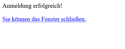

ja, das hat schon einmal funktioniert, wenn ich auf den Anmeldelink klicke, kommt einfach die Seite hier, das sieht eigentlich gut aus:

Ok, das sollte passen.
Damit sind korrekte Token in der openWB.
