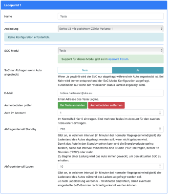

Ich vermute Du meinst die Modul Einstellungen:
Beiträge: 4240
Has thanked: 20 times
Been thanked: 149 times
Re: Support: Tesla
Hast Du zwei Teslas? Wenn nicht, bitte den Hilfetext lesen und eine "0" eintragen.
sunnysunny
Beiträge: 13
Registriert: Mo Jan 25, 2021 4:31 pm
Re: Support: Tesla
Beitrag von sunnysunny »
Super, das war die Ursache.
Tatsächlich hatte ich vor einem halben Jahr noch zwei Teslas und musste entsprechend die Einstellung damals auf "1" für den aktuellen Tesla einstellen. Nachdem Tesla "0" verkauft und bei Tesla im Account gelöscht war funktionierte Tesla "1" brav weiter ohne dass eine Anpassung nötig war. Erst mit dem gestrigen Update der openWB wirkte sich der Fehler aus (denn mit dem Verkauf war natürlich Tesla "1" im Teslaaccount zu Tesla "0" geworden. Hatte ich natürlich nach einem halben Jahr nicht mehr dran gedacht. Beim nächsten Wagenwechsel werde ich dran denken!
Vielen Dank für die prompte Hilfe!!!
