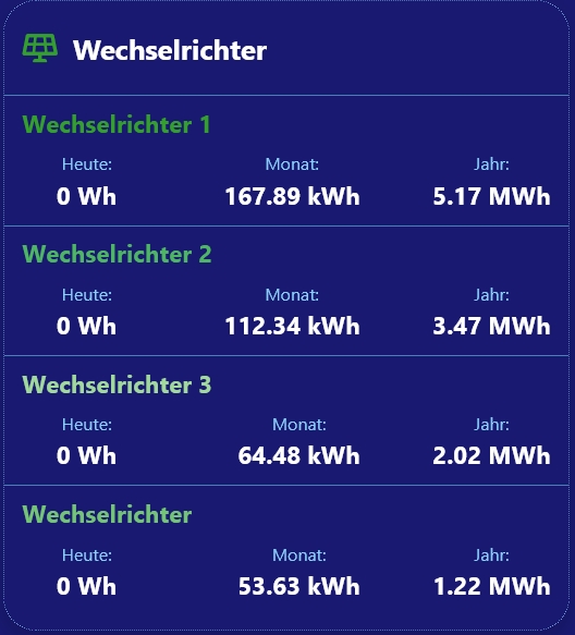

Servus Electron und vielen Dank für die aktuellen Änderungen, die mit dem Update von openWB erschienen sind.
Die grünen Felder mit der Anzeige der akutellen Wechselrichterleistungen sind auf dem Bildschirm des PC nun deutlich größer und besser abzulesen. Das ist gut so. Auf dem Smartphone aber werden sie nicht mehr dargestellt, da sind sie völlig weg. Lässt sich das noch korrigieren und kann man die Aktualisierung Deiner tollen Bildschirmdarstellung erst mit dem nächsten Update von openWB herunterladen oder auch mal zwischendurch?
Dann hätte ich noch was: Ich habe eine Balkonanlage in mein openWB mit sehr viel Aufwand eingebunden und diese wird als "secundary_inverter" interpretiert. Ich habe diesen als Wechselrichter 4 bezeichnet. Er erscheint aber nach wie vor nur als "Wechselrichter" ohne Bezeichnung und ein abgestuftes helleres Grün in der Schrift für diese Wechselrichterbezeichnung (wie bei den anderen) gibt es nicht.
Es tut mir leid, dass ich da etwas nörgle, aber die Darstellung der Leistung der einzelnen Wechselrichter ist mir halt besonders wichtig.
Nichts für ungut und noch einen schönen Tag.
bergfex

Servus Electron,
jetzt melde ich mich noch einmal, denn schwups sind die Anzeigen der aktuellen Wechselrichterleistungen nun auch in der PC-Ansicht weg. Was mache ich da falsch?
Schöne Grüße
bergfex
Re: Anpassung des Theme Colors (+andere)
Verfasst: Sa Sep 07, 2024 4:14 am
von bergfex
... oder werden diese Felder ausgeblendet, wenn gerade nichts geliefert wird?
Verfasst: Sa Sep 07, 2024 4:28 am
von electron
Ja genau, die werden nur angezeigt, wenn tatsächlich Strom geliefert wird.
bergfex hat geschrieben: Sa Sep 07, 2024 4:14 am ... oder werden diese Felder ausgeblendet, wenn gerade nichts geliefert wird?
Verfasst: Sa Sep 07, 2024 4:47 am
von electron
Hm ich dachte eigentlich, ich hätte das längst gefixt. Du hattest das ja schon im Juni gemeldet. Ich bringe die Ämderung so schnell wie möglich.
bergfex hat geschrieben: Sa Sep 07, 2024 4:01 am Dann hätte ich noch was: Ich habe eine Balkonanlage in mein openWB mit sehr viel Aufwand eingebunden und diese wird als "secundary_inverter" interpretiert. Ich habe diesen als Wechselrichter 4 bezeichnet. Er erscheint aber nach wie vor nur als "Wechselrichter" ohne Bezeichnung und ein abgestuftes helleres Grün in der Schrift für diese Wechselrichterbezeichnung (wie bei den anderen) gibt es nicht.
Verfasst: Sa Sep 07, 2024 5:14 am
von bergfex
Danke electron für die schnelle Antwort!
Und ich entschuldige mich für den Wirbel, denn jetzt, wo die Sonne scheint, sind die grünen, schön großen Felder natürlich in voller Brillanz da. Danke nochmals.
Gruß bergfex
