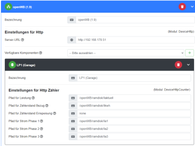

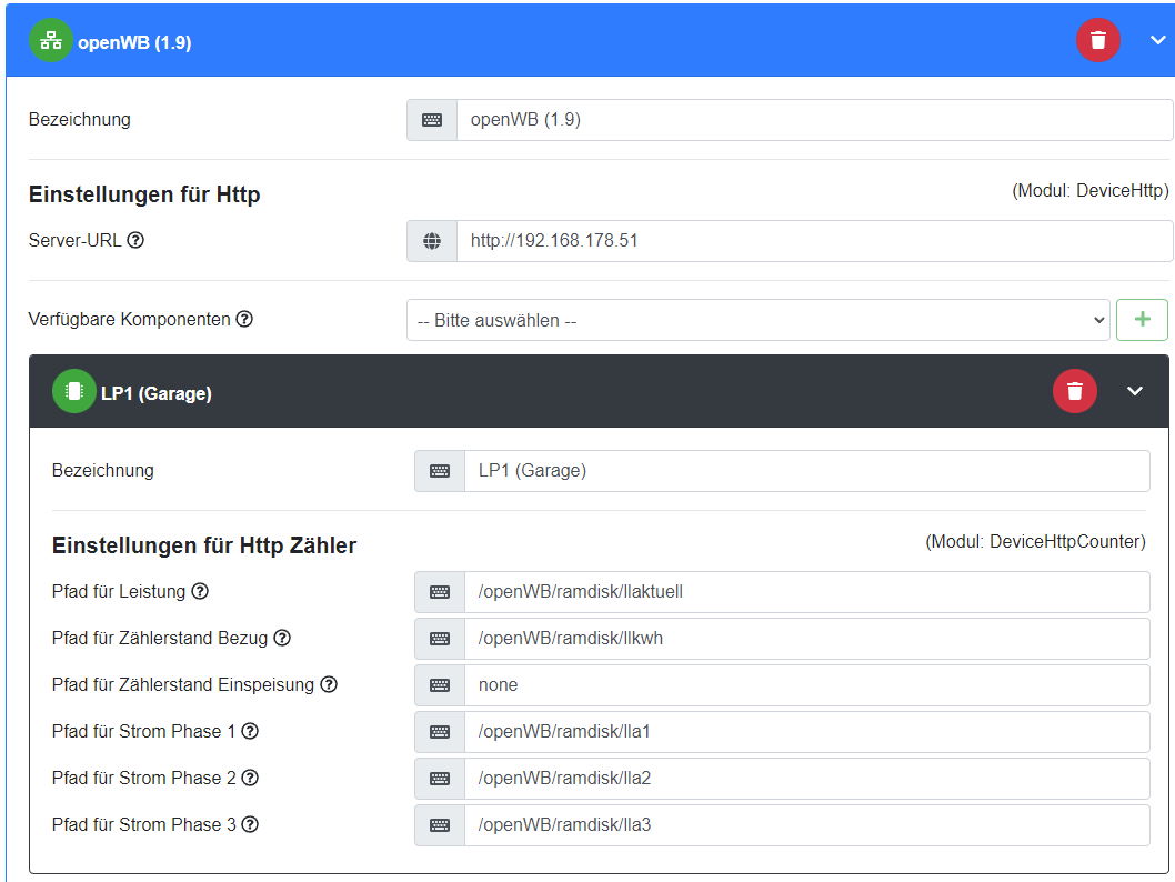

Ich hab' meinen 1.9er Ladepunkt als http Zähler eingerichtet und zeige auf die Ramdisk der 1.9er.Gero hat geschrieben: Mo Jul 25, 2022 8:20 amAh, Danke. Nun habe ich auch Hausverbrauch. Da muss ich im MQTT ja noch den Verbrauch des LP1 draufaddieren.mrinas hat geschrieben: Mo Jul 25, 2022 7:41 am ... reset-broker.sh ... Damit werden die beiden Broker mit dem Konfigurationsspeicher auf Null gesetzt.

So ist es ja sogar noch geschickter. Hast Du die 1.9er auch per http an die 2.0er angebunden? So könnte ich mir ja die MQTT-Schicht sparen.mrinas hat geschrieben: Mo Jul 25, 2022 8:26 am Ich hab' meinen 1.9er Ladepunkt als http Zähler eingerichtet und zeige auf die Ramdisk der 1.9er.

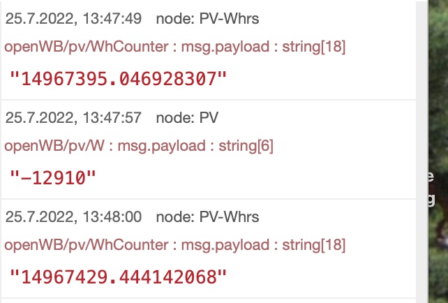

Da ist doch ein Problem mit dem Graphen. Liegt auch nicht am Browser - Safari, Firefox und Chrome zeigen alle das selbe an. Hab' nun mal rebootet und das hier finde ich im main.log:
Oha - gefunden: da kommt irgendein Quatsch von der 1.9er:
edit:
nee, die Datenwerte sind's nicht. Es ist das topic, in das ich's reinschreib'. Das ist falsch. Das muss ich beim Umstellen auf die neuen IDs verbaselt haben. Nun ist der Fehler nicht mehr da, sondern andere. Ich suche weiter
/edit
edit:
/edit
