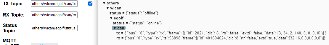

Probier mal eine etwas geänderte Botschaft an das rx-Topic zu senden (stimmt das mit der Konfiguration im WiCAN überein?) - ich habe einige Anführungszeichen entfernt:
{ "bus":"0","type":"tx","frame": [{ "id": 2021, "dlc": 8, "rtr": false, "extd": false, "data": [3,34,2,140,0,0,0,0]}] }
Danke für die bisherige Hilfe. Die Anleitung zum SoC_Helper ließ sich gut umsetzen. Leider funktioniert es noch nicht. Würde mich über Unterstützung freuen :D
Die CAN Pfade habe ich für meine Test mit dem SoC Helper heute korrigiert "others/wican/egolf/can/...".
Leider bekomme ich weder über MQTT noch über den SoC Helper eine Antwort mit Inhalt zurück:
SoC Helper: " logging.debug(f'payload ist: {self.payload}') AttributeError: 'eGolf' object has no attribute 'payload'
Ich habe die Parameter bereits in Formate von von "wican-fw" (github) kopiert.
 { "bus": "0", "type": "tx", "frame": [{ "id": 2021, "dlc": 8, "rtr": false, "extd": false, "data": [3, 34, 2, 140, 170, 170, 170, 170] }] }
Als auch andere Aufrufe aus Issue zum e-Golf "km" (ID 1812) an TX gepublished.
Unter dem RX Topic kommen Nachrichten, aber ohne den gewnüschten Inhalt (keine Nachrichten mit ID "2029" für SoC oder "1918" für km in der Historie) zurück.

Ich sehe nach dem Versand des tx Pakets vom soc_helper an den MQTT Broker der openWB auch schon mit dem MQTT-Explorer das ausbleibende rx Paket nicht, daher wird sich auf der Seite des soc_helpers nicht viel protokollieren lassen. Es ist ja nichts da zum abholen.
Ich habe in der car-Konfiguration schonmal testweise den ODO-Request auf 0 gesetzt, da Du den dann nicht versendest.
Das führt aber auch nicht dazu, dass der SoC öfter zurückkommt.
Ich hatte daher ggf. Netzwerkprobleme zum MQTT-Broker vermutet, daher habe ich jetzt den MQTT-Broker meiner Produktiven Wallbox genutzt, um die VM als Ursache auf der Seite (wican -> MQTT) auszuschließen.
Hat genau gar nichts geholfen.
Natürlich läuft auf der VM weiter der soc_helper, aber die hat ja wie gesagt nichts zum Abholen.
Irgendwie muss das Problem zwischen dem wican-Dongle und dem MQTT-Broker der Wallbox liegen, oder das Auto antwortet einfach gar nicht...
Wir bräuchten also eine Protokollierung auf dem Dongle.
Ich habe auch schonmal in das MQTT Log der openWB geschaut, aber da steht gar nichts zum topic /others.

_daniel hat geschrieben: Fr Aug 23, 2024 2:51 pm Leider bekomme ich weder über MQTT noch über den SoC Helper eine Antwort mit Inhalt zurück:
Auch wenn ich sonst zu nichts mehr Zeit habe - diesen Fehler habe ich hoffentlich mit dem aktuellen Release behoben:
https://github.com/DerHerrW/soc_helper/ ... 2024-08-23
Du könntest mal den LOGLEVEL auf DEBUG stellen in der configuration.py.
Um den Rest muss ich mich später kümmern. Der eGolf scheint ja spannend zu werden. Mit etwas Aufwand könnte ich vermutlich einen hier in die Finger bekommen, um da selbst Hand anzulegen. Aber vielleicht geht es ja auch remote.

Danke. Ich sehe den Fehler noch nicht im soc_helper.
Kann aber auch an meinen Einstellungen keinen Fehler finden.
Über MQTT bekomme ich ja auch keine Response auf der ID2029.
Alternativ frage bei wican-fw nach.

zut hat geschrieben: Sa Aug 24, 2024 7:59 am Zur SoC-Abfrage für den eGolf (zumindest heisst das Thema so) nutzen die die IDs 0x7e5 / 0x7ed, also 2021 und 2029, alternativ die Anzeige unter 0x7E0, die aber nur bei Zündung an und nicht beim Laden aktiv ist:
Vielen Dank.
Das darauf hätte ich wohl selbst kommen können. Ladekabel gesteckt und die Daten fließen. Hab die Fehler die ganze Zeit am WiCan und den Telegrammen gesucht.
Getestet mit FW 2.98 und 3.25.
Denke der SoC kommt ungefähr hin. Die gefahrenen Kilometer stimmen, das Terminal gibt fast jede Sekunde eine Zeile dazu aus, ist das so gewollt?
Damit kann ich auf jeden Fall auf ca 90% statt auf 100% laden.
Willst du mit dem egolf noch was getestet haben?
