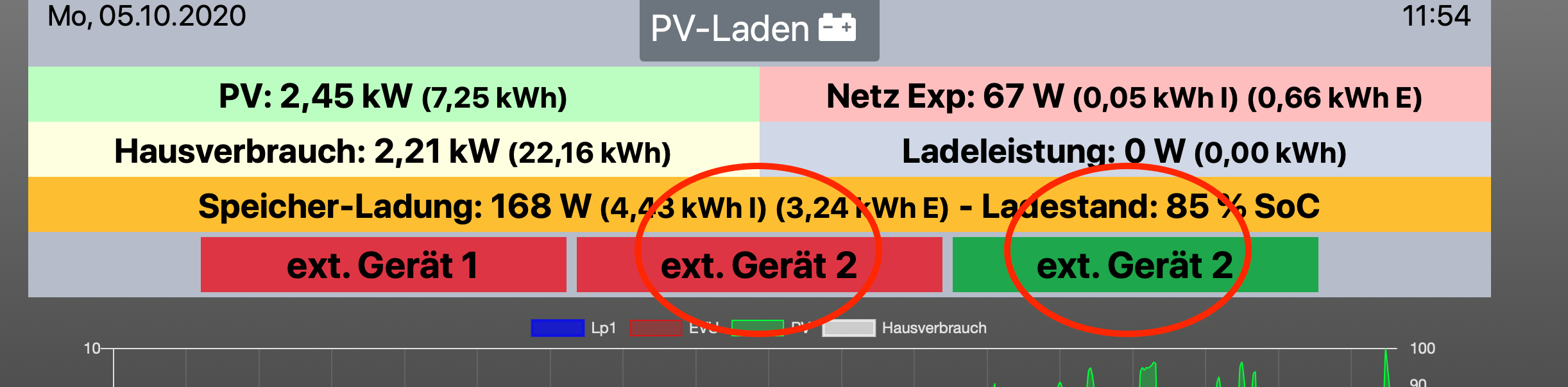

1) Ein unter "Smart Home" als "externes Gerät 3" konfiguriertes Gerät wird in der Übersicht auch als "Ext. 2" angezeigt (siehe Screenshot).

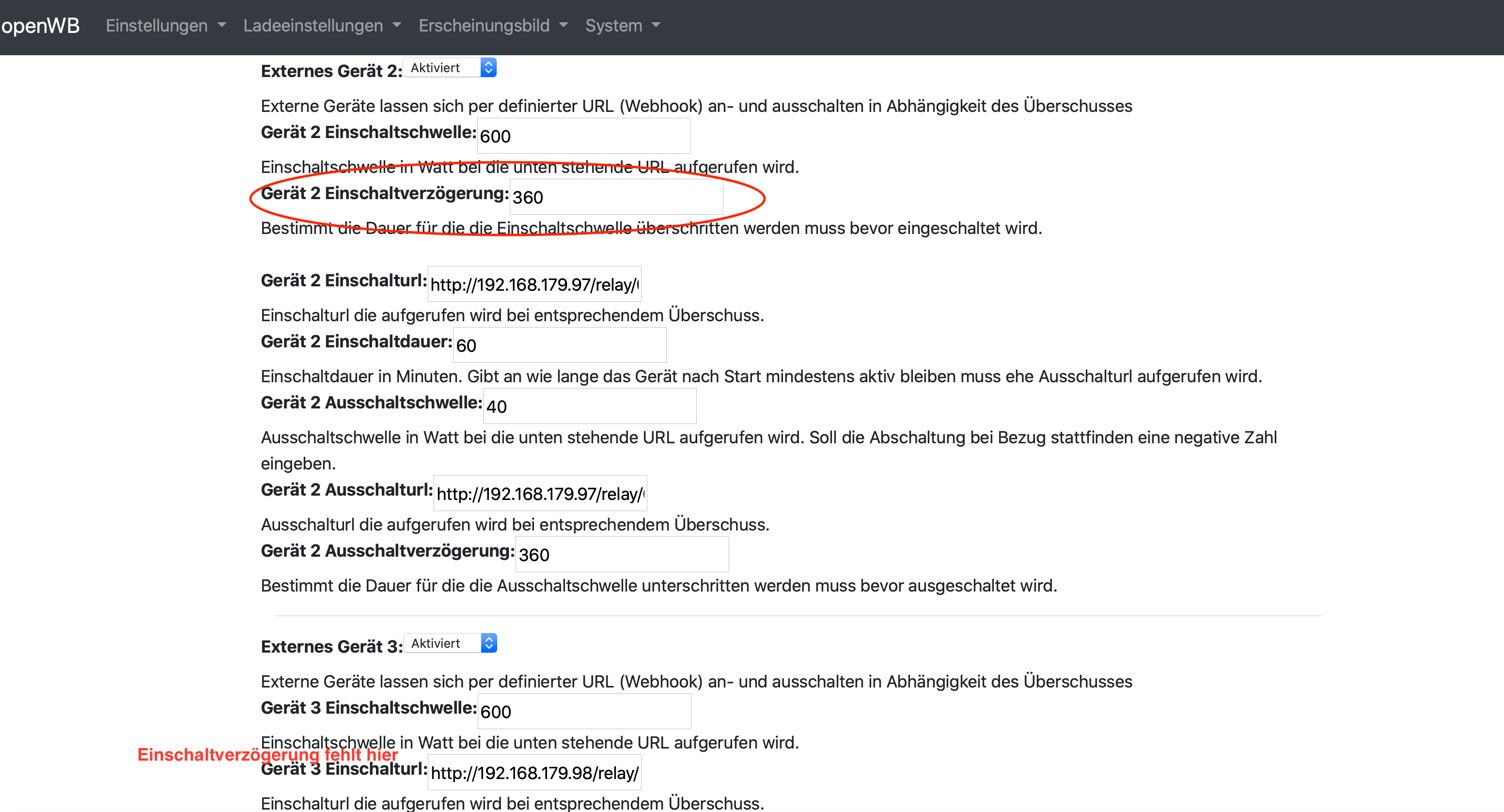

2) Bei den Ersten beiden Geräten unter "Smart Home" kann eine Einschaltverzögerung eingegeben werden. Bei dem Dritten Gerät fehlt diese Zeile (siehe Screenshot).
