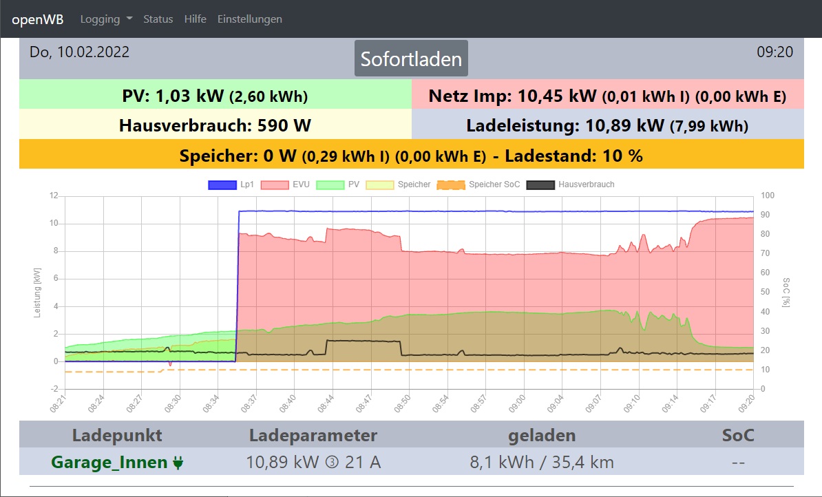

Vorweg ein Screenshot vom Laden nach einspielen der aktuellen Nightly.
Nach einem schönen Sonnenaufgang, hat diese sogar etwas beigesteuert
PV & Speicher sind nun i.O.
EVU Tagessumme fehlt noch, bzw. steht nur auf 0,01kWh, obwohl 8,1 kWh geladen wurden.

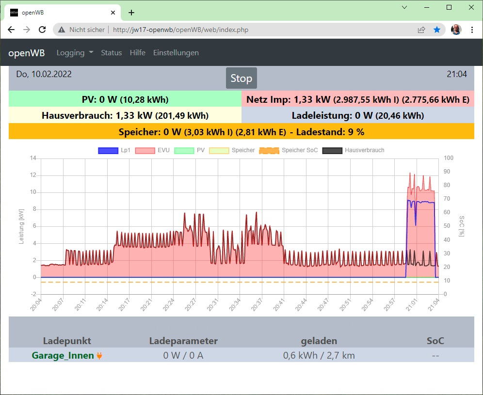

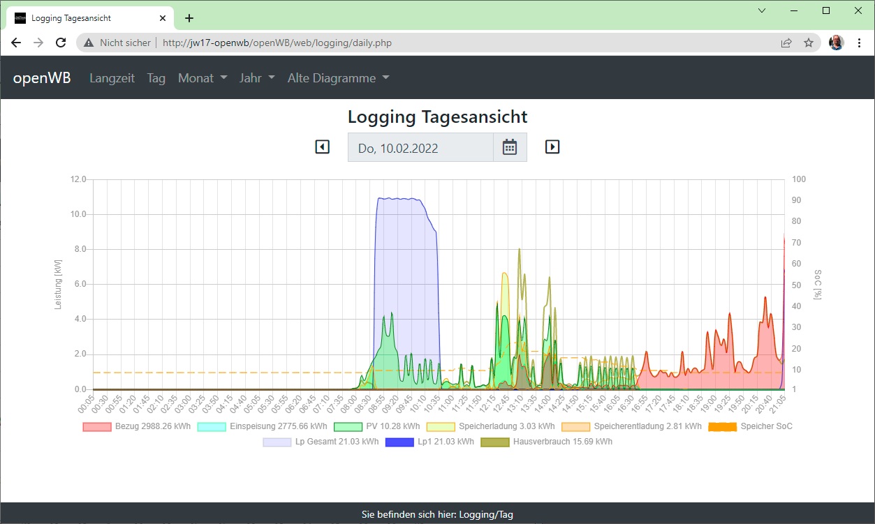

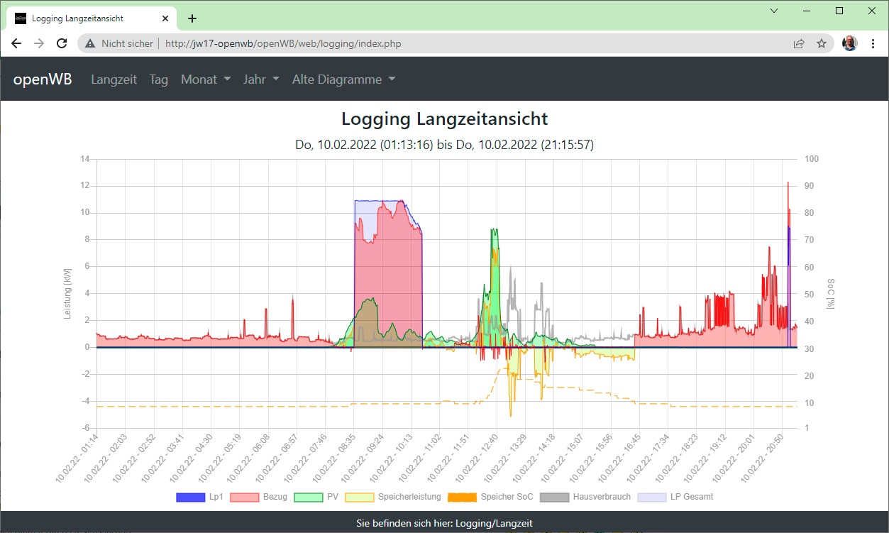

Re: Einbindung vom SolaX Wechselrichter
So, nun denke ich, dass das SolaX-Modul für 3-phasige Wechselrichter mit Batterie zu gebrauchen ist.
Kleinigkeiten werden sicher noch gefunden werden aber alles in Allem können die Daten und Diagramme gut genutzt werden.
Zur abschließenden Kontrolle hier noch einmal ein paar Screenshots, vielleicht sieht der eine oder andere noch ein paar Ungereimtheiten.....
PS: vielen Dank an alle, die sich intensiv mit meinem Problem auseinandergesetzt haben und es so schnell zu einem tollen Ergebnis gebracht haben.
HSC erinnert mich gerade, dass es genau 3 Monate her ist, dass ich damit ins Forum gegangen bin.
Ich bleib weiter dran, werde jetzt aber erst mal das System nutzen.
