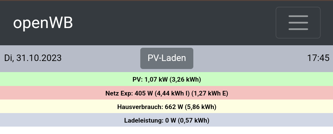

Hi, bekommt man die Summen irgendwie in die gleiche Zeile auf der Startseite wie bei der 1.x?
Das zusätzliche Aufklappen wäre ja unnötig, da genug Platz da ist.

Mir ist nicht ganz klar, welche Summen Du meinst. Der Screenshot ist vom Standard-Theme, nicht Colors. Könntest Du genauer beschreiben, was Du erreichen möchtest?

sorry, meinte anscheinend das Standard-Theme, zuviel parallel probiert!

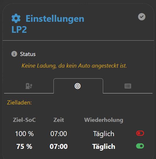

und noch eine Kleinigkeit bei der Anzeige beim Zielladen:
Es wird leider nicht wie geschrieben der Ziel SoC angezeigt sondern das SoC Limit (mich interessiert aber der Ziel SoC, da das SoC Limit bei mir bei meinem Hybrid immer 100% ist um bei PV Überschuss ihn immer maximal zu laden, habe hier nur um es besser zu zeigen mal auf 75% gestellt):
Einstellung in openWB: Anzeige in Colors:
