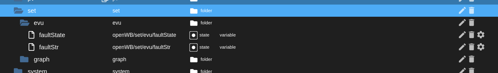

Ich verzweifle gerade an einem wahrscheinlich trivialen Problem.
Verwende eine MQTT instanz in iobroker als Client. Die Verbindung steht und ich kann alles mögliche erfolgreich über MQTT auslesen. Jetzt scheitere ich daran, wie ich an die EVU set topics rankomme. D.h. ich habe nicht alle, die ich brauche, um meine Daten von meinem USB-Lesekopf zu übertragen.
In der OpenWB habe ich das EVU Modul auf MQTT gestellt.
Was dann in IObroker fehlt ist z.B.
openWB/set/evu/W
Stattdessen sehe ich nur folgendes
Wäre für jeden Tipp dankbar.
openWB/set/evu/W

Re: MQTT
Unter openWB/set/....
sieht du normalerweise gar nichts.
Alles was openWB erkennt wird "abgeholt" sprich entfernt.

Re: MQTT
Danke für die schnelle Antwort, aber wie kann ich diese Werte dann in die OpenWB schreiben?
Aus dem Wiki werde ich nicht schlau. Ein versuch war, diese Objekte unter /set zu erzeugen. Dann passiert aber ebenfalls nichts, sprich die OpenWB macht nichts mit diesen Zahlen

Re: MQTT
Ich sende Nachrichten aus iobroker in java scripts z.B. so:
Funktioniert bestens.
sendTo('mqtt.1', 'sendMessage2Client', {topic:'openWB/set/lp/2/%Soc', message: soc, qos: 2});openWB-2 Standard+ | openWB EVU Kit v2 MID| 9,9kWp mit Kostal Plenticore 8.5 plus | VW ID.3, Kia EV6, Smart EQ forfour
