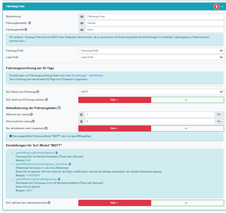

Bin gerade nicht auf dem aktuellen Stand: Als die WiCAN Themen starteten, war das SoC-Modul manuell+Berechnung das Modul der Wahl. Du hast jetzt MQTT als SoC-Modul. Passt deine Konfiguration zu dem Modul (Topic?)

Re: SoC: MeatPi WiCAN + Manueller SoC (AutoPID)
Ich glaube ja

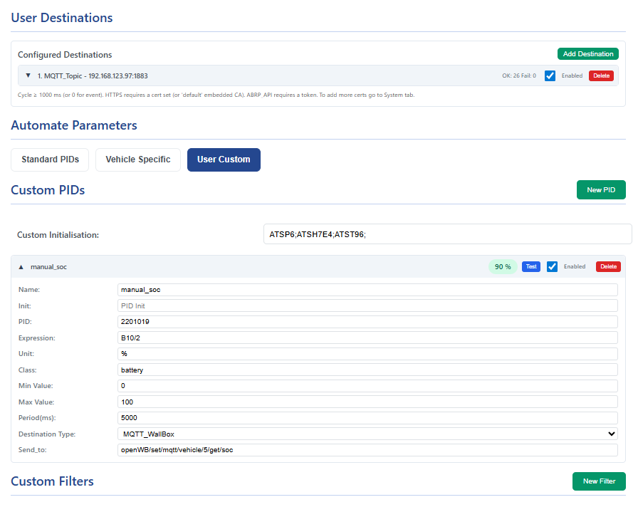

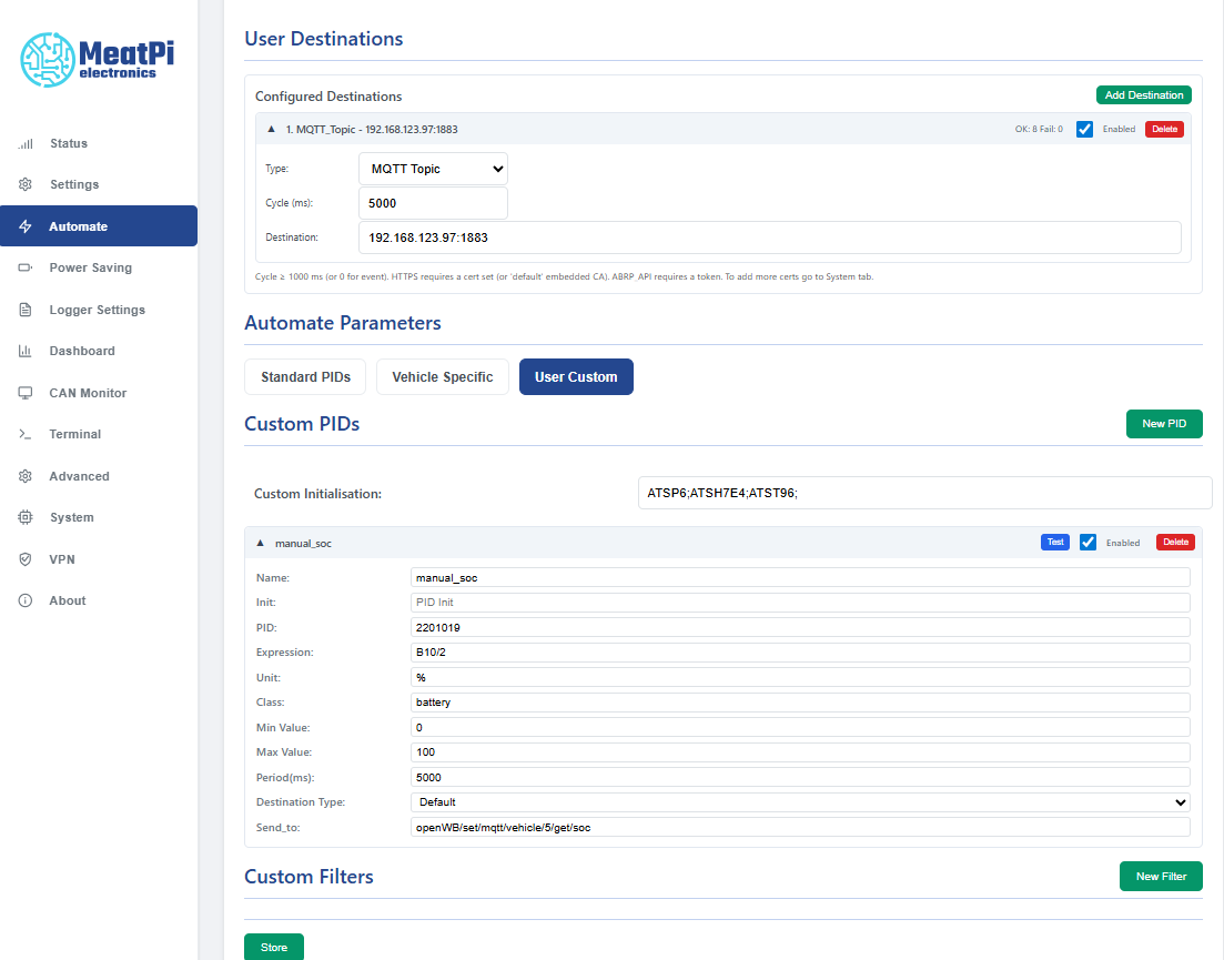

Willst Du das manuelle SoC Modul oder das MQTT Modul nehmen?NicolasGlatz hat geschrieben: So Mär 22, 2026 6:58 pm die KI hilft mir nicht weiter
über MQTT Explorer bekomme ich die Werte geschrieben, MeanPi schreibt "ok", aber die Daten kommen nicht so an wie sie ankommen sollten.
was könnte ich hier noch ändern müssen?
Du hast in den Screenshots beide vermischt. Sie haben andere Topics und Destination Types.

Nimm mal bitte das MQTT Modul und als Destination Type MQTT_Wallbox. Das Topic aus der Hilfe kommt ins Topic, der Name ist dabei egal.ChristophR hat geschrieben: So Mär 22, 2026 10:25 pmWillst Du das manuelle SoC Modul oder das MQTT Modul nehmen?NicolasGlatz hat geschrieben: So Mär 22, 2026 6:58 pm die KI hilft mir nicht weiter
In der alten Anleitung, die ich Dir geschickt habe, stimmte die Tabelle nicht, wenn es richtig gesehen habe.
Ich schreibe in Kürze eine neue.

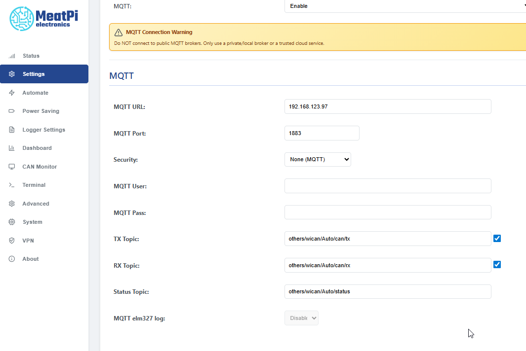

Wenn Du testen möchtest, ob die Werte korrekt ankommen, kannst Du sie testweise mit Präfix /others irgendwo hinschreiben, dann sieht man im MQTT-Explorer, ob das Format stimmt.

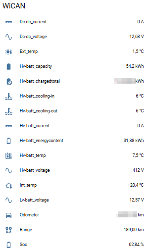

Wenn Dich von den folgenden Werten noch welche interessieren, kann ich sie liefern, die sammele ich alle in HA:

Coole Sache, wie bekommt man das in HA rein?

openWB/set/mqtt/vehicle/5/get/soc
(die 5 in meinem Fall wg. 5tem Fahrzeug)
Gruß Nicolas

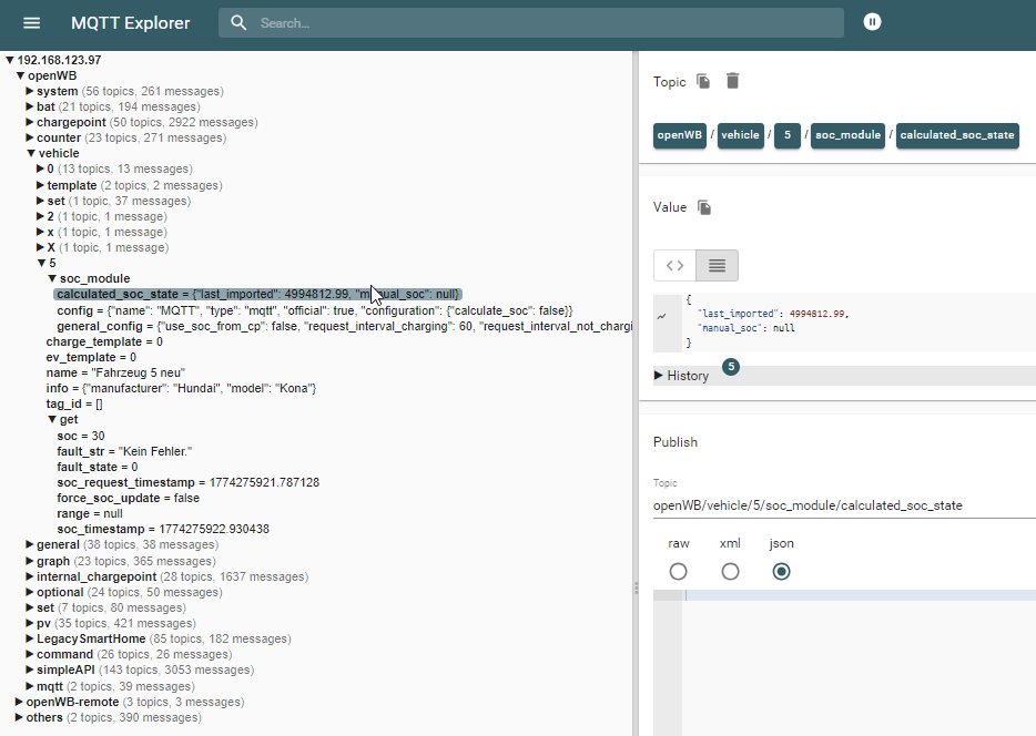

ich habe in OpenWB nun auf MQTT umgestellt, und als Ziel das Ziel lt. OpenWB hinterlegt im MQTT kommt regelmäßig, auch bei calculatet soc ein neuer Wert, jedoch "null"

Das müsste mein letztes Fahrzeug Profil sein: In HA bekommst Du es mit der HACS-Integration:
https://meatpihq.github.io/wican-fw/hom ... tion/setup
