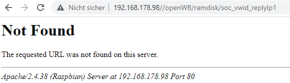

Creekie
Beiträge: 24
Registriert: Fr Nov 04, 2022 10:20 am
Re: SOC: VWID
Beitrag von Creekie »
Tjoa was soll ich sagen, komme leider nicht drauf. :-(
Open WB funktioniert aber ansonsten einwandfrei und komme auch ganz normal drauf via http://192.168.178.98/openWB/web/index.php im lokalen Netzwerk.
rleidner
Beiträge: 1538
Has thanked: 103 times
Been thanked: 202 times
Re: SOC: VWID
Beitrag von rleidner »
Creekie hat geschrieben: Mi Feb 15, 2023 11:43 am Tjoa was soll ich sagen, komme leider nicht drauf. :-(
Seltsam. Was kommt bei:
http://192.168.178.98/openWB/ramdisk
bzw bei
http://192.168.178.98/openWB/ramdisk/soc_vwid_replylp1
Welche openWB-Version wird in Einstellungen - System - System-Info angezeigt?
Ist die openWB gekauft oder selbst installiert?
