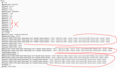

Ich hätte 2 Fragen zu EVU:
Per MQTT zu schreiben:
openWB/set/evu/W Bezugsleistung in Watt, int, positiv Bezug, negativ Einspeisung
openWB/set/evu/APhase1 Strom in Ampere für Phase 1, float, Punkt als Trenner, positiv Bezug, negativ Einspeisung
openWB/set/evu/APhase2 Strom in Ampere für Phase 2, float, Punkt als Trenner, positiv Bezug, negativ Einspeisung
openWB/set/evu/APhase3 Strom in Ampere für Phase 3, float, Punkt als Trenner, positiv Bezug, negativ Einspeisung
openWB/set/evu/WhImported Bezogene Energie in Wh, float, Punkt als Trenner, nur positiv
openWB/set/evu/WhExported Eingespeiste Energie in Wh, float, Punkt als Trenner, nur positiv
openWB/set/evu/VPhase1 Spannung in Volt für Phase 1, float, Punkt als Trenner
openWB/set/evu/VPhase2 Spannung in Volt für Phase 2, float, Punkt als Trenner
openWB/set/evu/VPhase3 Spannung in Volt für Phase 3, float, Punkt als Trenner
openWB/set/evu/HzFrequenz Netzfrequenz in Hz, float, Punkt als Trenner
Die sende ich alle ohne Probleme.

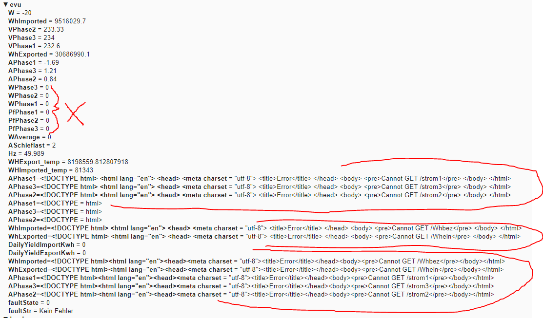

Wenn ich im Explorer schaue sehe ich:
WPhase 1/2/3 und PfPhase 1/2/3
darf/kann ich die auch setzen per MQTT ? oder ist das verboten ?
Was bedeuten die ganzen Fehlermeldungen ? DOCTYPE ... CANNOT GET...

APhase? und PfPhase? sind wohl in mqtt für evu nicht implementiert.
Es werden nur diese behandelt.
pi@openwbtest-buster:~/openWB/ramdisk $ grep "/set/evu/" ../runs/mqttsub.py
            if (msg.topic == "openWB/set/evu/W"):
            if (msg.topic == "openWB/set/evu/APhase1"):
            if (msg.topic == "openWB/set/evu/APhase2"):
            if (msg.topic == "openWB/set/evu/APhase3"):
            if (msg.topic == "openWB/set/evu/VPhase1"):
            if (msg.topic == "openWB/set/evu/VPhase2"):
            if (msg.topic == "openWB/set/evu/VPhase3"):
            if (msg.topic == "openWB/set/evu/HzFrequenz"):
            if (msg.topic == "openWB/set/evu/WhImported"):
            if (msg.topic == "openWB/set/evu/WhExported"):
            if (msg.topic == "openWB/set/evu/faultState"):
            if (msg.topic == "openWB/set/evu/faultStr"):
Wenn ich mich recht erinnere sind APhase? und PfPhase? In owb 2.0 als Arrays implementiert.
Etwas unsymmetrisch ist auch, dass die Netz-Frequenz auf topic openWB/evu/Hz ausgegeben und auf topic openWB/set/evu/HzFrequenz erwartet wird...

danke, hatte es ausprobiert und es passiert nichts.
