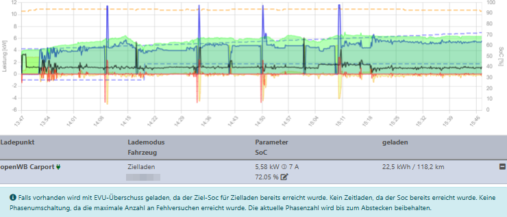

Ich hatte heute auch wieder das gleiche Problem mit dem nicht ganz aktuellen master (2025-04-28 11:31:30 +0200 [f43fc7199]).ChristophR hat geschrieben: Sa Apr 26, 2025 5:50 pmDas Problem hatte ich auch, allerdings kein Log einfangen können.neotrace2 hat geschrieben: Sa Apr 26, 2025 3:29 pm Bildschirmfoto 2025-04-26 um 17.31.39.png
Erneut weigert sich die openwb weiter zu laden. Nachdem es den ganzen Tag gut ging.
https://paste.openwb.de/HdcpNbr0fomstUB
Und nun kommt die Meldung : Kann nicht gestartet werden da die Einschaltschwelle nicht erreicht wirBei mir gab es eigentlich noch nie Probleme bei der Phasenumschaltung, warum die openWB plötzlich der Meinung war, dass das nicht klappt, habe ich nicht rausgefunden.2025-04-26 15:29:03,045 - {control.chargepoint.chargepoint:81} - {INFO:MainThread} - LP 19: Keine Phasenumschaltung, da die maximale Anzahl an Fehlversuchen erreicht wurde. Die aktuelle Phasenzahl wird bis zum Abstecken beibehalten.
Die Einschaltschwelle reichte dann eben noch nicht für 3 Phasen, daher hat er nicht begonnen.
Beim Abstecken wird der Fehlerzähler zurückgesetzt, daher reicht dann wieder 1 Phase...
Das eigentliche Problem ist also warum er glaubt, dass die Phasenumschaltung nicht geklappt hat.
Ich habe ein Log über den gesamten Zeitraum eingefangen, vielleicht lässt sich damit der Fehler analysieren: https://paste.openwb.de/bEtfI9Z8QGSDRbt
https://paste.openwb.de/5ERwAHKPwdmJfBf
