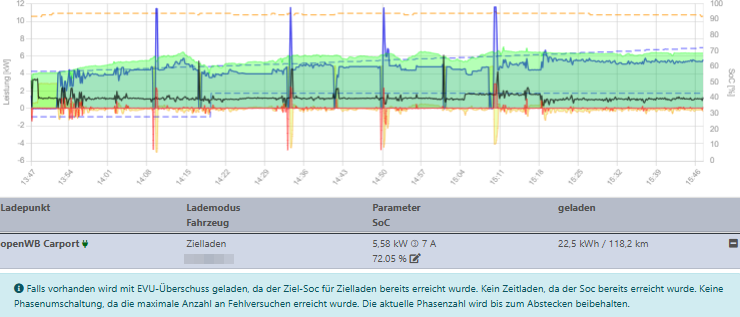

Ich hatte heute auch wieder das gleiche Problem mit dem nicht ganz aktuellen master (2025-04-28 11:31:30 +0200 [f43fc7199]).
Ich habe ein Log über den gesamten Zeitraum eingefangen, vielleicht lässt sich damit der Fehler analysieren:
2025-05-01 15_47_31-openWB - Persönlich – Microsoft​ Edge.png (80.8 KiB) 2665 mal betrachtet
https://paste.openwb.de/bEtfI9Z8QGSDRbt
https://paste.openwb.de/5ERwAHKPwdmJfBf
