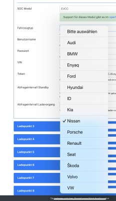

Beitrag von Bucky2k »
Mach bitte einmal ein Update auf die letzte Nightly (keine Angst, die ist weitestgehend stabil.) Da gibt es einmal Nissan und einmal Nissan (Leaf pre 2019). Siehe Screenshot

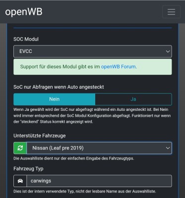

Beitrag von Sethach »
Hab ich gemacht, und ich konnte nissan leaf pre 2019 Carwings auswählen - das sieht gut aus.
Der Fehler lautet nun:
2022-02-12 19:48:43: Lp2: Error from EVCC: 2022/02/12 19:48:43 rpc error: code = Unknown desc = user Sxxxx blocked due to misuse (repeated access <1min interval?), please contact info@evcc.io for support (LV0) at 84 getAndWriteSoc modules/soc_evcc/main.sh
Das ist nun ein OpenWB Problem?
