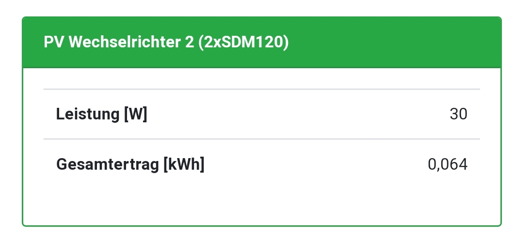

Mqqt gibt es hier nicht.
Ich habe das Problem dennoch wegbekommen.
SDM72 wieder ans Netz, umkonfig. von 2x120 auf 72 und siehe da:
Danach zurück auf 2x120 (alles weiter am Netz), Fehler bleibt weg:
Diesmal alles ohne reboot.
@LutzB,
ich kann Entwarnung geben.

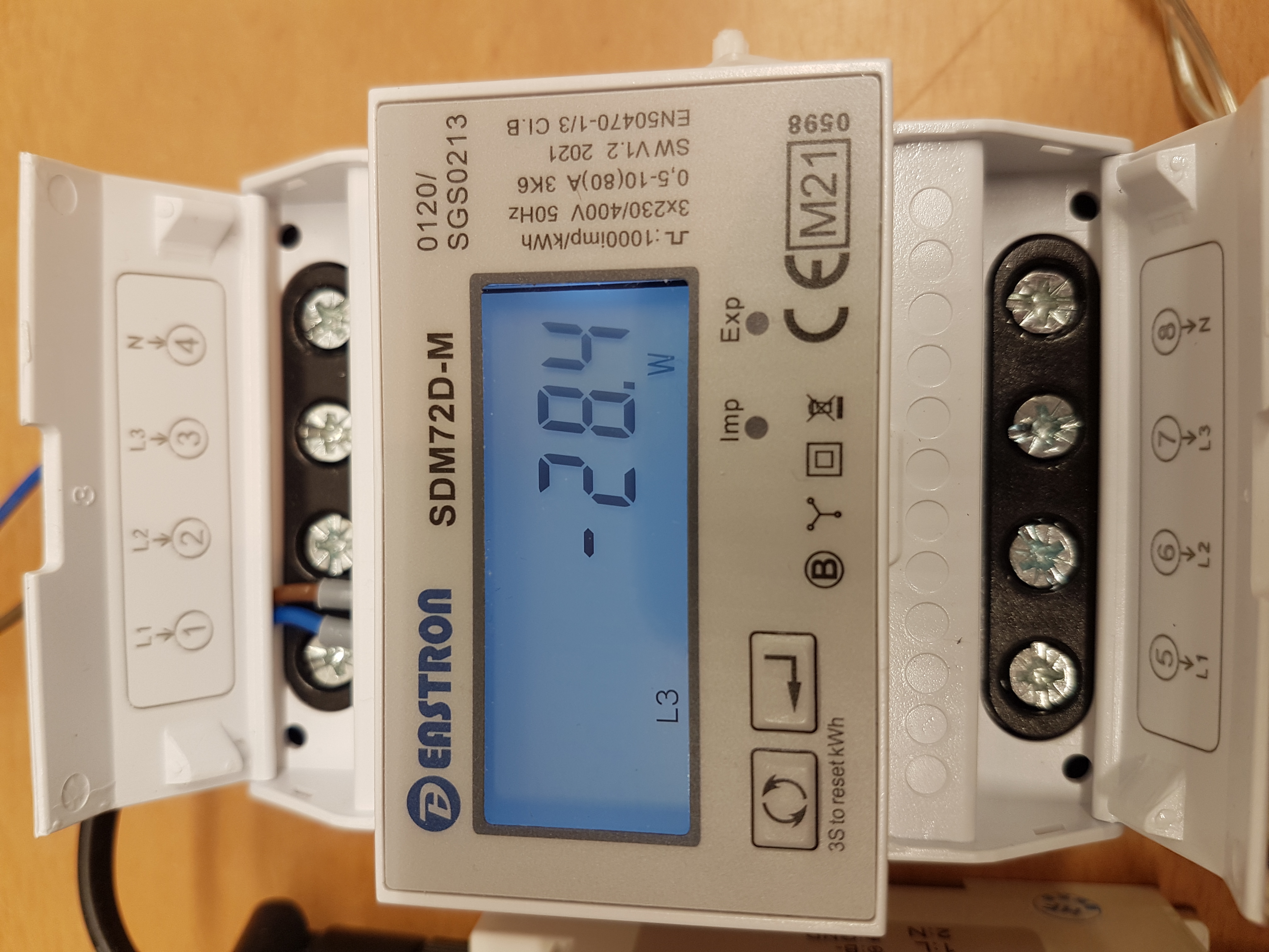

von HSC
vonhof hat geschrieben: Do Dez 30, 2021 7:18 pmvielen Dank!!
Der Strom am SDM72 bleibt morgen positiv:
Die Leistung sollte mit PV dann negativ sein:
