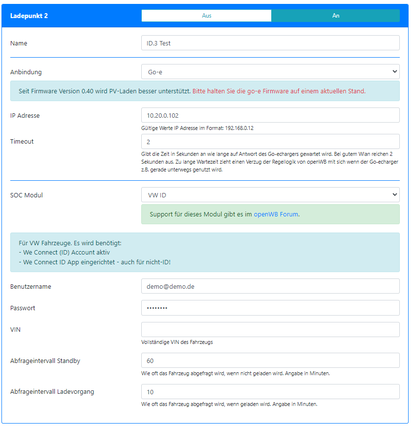

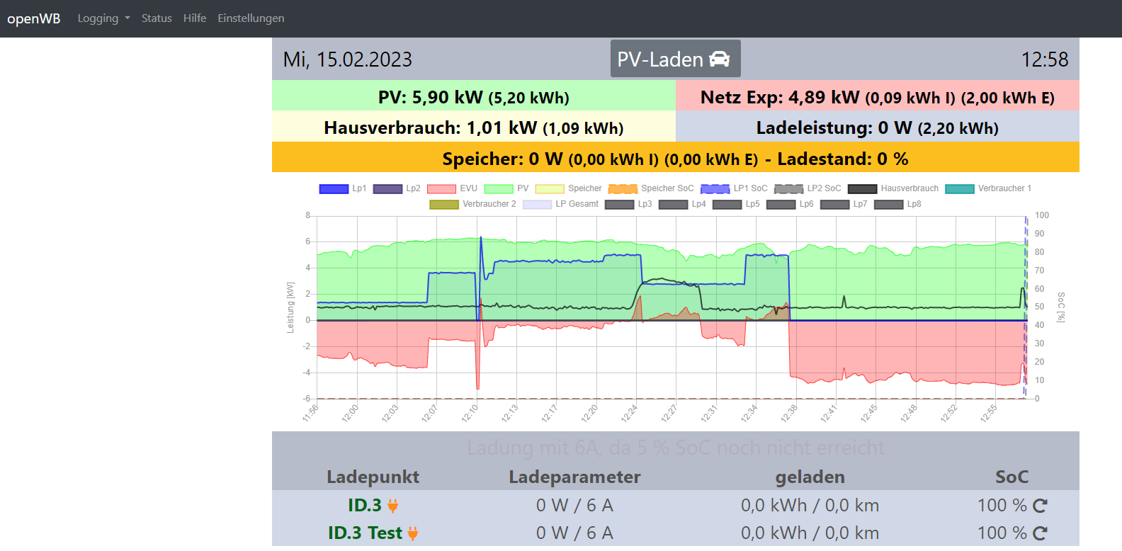

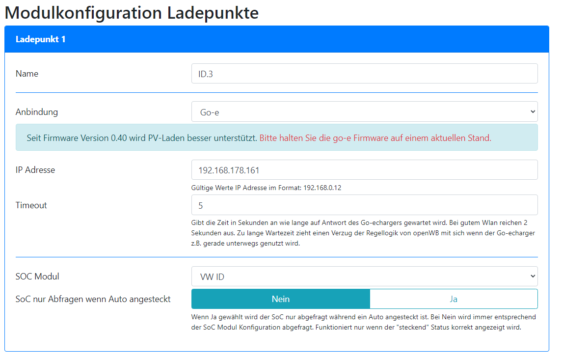

Der erste Befehl funzt scheinbar
Ich hab mir jetzt grad nochmal die Einstellungen angeschaut des Ladepunkts und war verwirrt, dass meine Login-Daten verschwunden sind. Wenn ich Ladepunkt 2 einstelle kann ich diese aber wieder eingeben. Ist das normal? (S. Screenshots)

Nevermind... Wieso auch immer, ich habe jetzt einfach mal den 2. Ladepunkt testweise konfiguriert und mich in der App ab und wieder angemeldet... Jetzt klappt plötzlich wieder alles,... Selbst der http://192.168.178.98//openWB/ramdisk/soc_vwid_replylp1 funzt nun problemlos:
