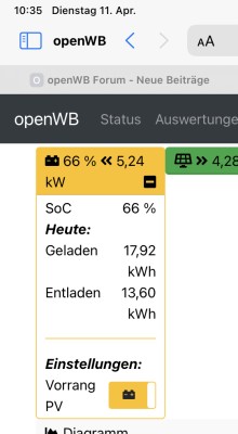

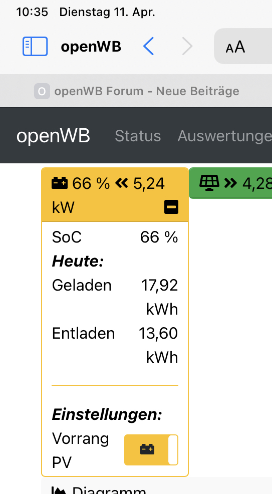

Gerade auf die Version vom 11.04 aktualisiert und der Fehler mit der verdoppelten Speicherleistung ist immer noch vorhanden. (S10pro mit zusätzlichen externen e3dc-Wechselrichter)
Das Log funktioniert auch irgendwie nicht - es ist mittlerweile 10:37 und es kommen keine neueren Einträge:

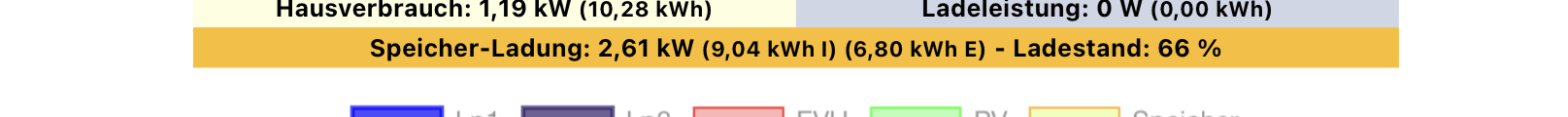

Und hier die 1.9 zum Vergleich
Edit: der Update hat den loglevel zurückgesetzt. Hier nun auch das Log:

Hast Du ein Broker-Reset durchgeführt, seit das Problem mit der doppelten Speicherleistung aufgetreten ist?Gero hat geschrieben: Di Apr 11, 2023 8:40 am Gerade auf die Version vom 11.04 aktualisiert und der Fehler mit der verdoppelten Speicherleistung ist immer noch vorhanden. (S10pro mit zusätzlichen externen e3dc-Wechselrichter)
IMG_0003.jpegCode: Alles auswählen
2023-04-11 10:29:14,949 - {helpermodules.setdata:38} - {DEBUG:Thread-6} - Subdata initialization completed. Starting setdata loop to broker. 2023-04-11 10:29:20,846 - {schedule:660} - {DEBUG:MainThread} - Running job Job(interval=1, unit=minutes, do=handler10Sec, args=(), kwargs={}) 2023-04-11 10:29:20,847 - {root:61} - {INFO:MainThread} - # ***Start***
