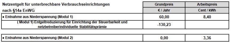

Die Entscheidung für das Abrechnungsmodul hängt allein vom Verbrauch der SteuVE ab. Bei geringem Verbrauch ist die pauschale Reduzierung bei Modul 1 günstiger; bei hohem Verbrauch die verbrauchsabhängige Abrechnung über einen separaten Zähler des VNB/MSB bei Modul 2.
Beispiel: Bei meinem Netzbetreiber beträgt die pauschale Reduzierung (Modul 1) etwa 155€/a (brutto). Bei Modul 2 ist es eine Reduzierung von 6ct/kWh (brutto). Man kann also selbst nachrechnen was für den jeweiligen Fall günstiger ist. Dabei darf man aber die Kosten für den zusätzlichen Zähler (bei Modul 2) nicht vergessen. Bei anderen Netzbetreibern dürfen die Beträge recht ähnlich sein:
In beiden Fällen (Modul 1 oder Modul 2) muß man zudem die höheren Kosten beim Messstellenbetrieb berücksichtigen. Das iMSys kostet in dem Fall 50€/a (anstatt 20€/a bei einer mME); die Steuerbox nochmal 30€/a. Diese insgesamt 60€/a muß man also von der Reduzierung der Netzentgelte abziehen.
Ab April 2025 kann man zusätzlich zu Modul 1 noch Modul 3 wählen. Dies ermöglicht eine weitere Reduktion der Kosten durch zeitvariable Netzentgelte.
Die Entscheidung für die Steuerungsart (Direktansteuerung oder EMS) ist davon jedoch völlig unabhängig. Ein EMS dürfte vor allem Sinn machen wenn man PV und/oder Speicher hat und diese Energie zuätzlich zur gedimmten Leistung nutzen möchte. Und/oder wenn man die gedimmte Leistung flexibel auf mehrere SteuVE's aufteilen möchte. Bei Direktansteuerung geht das nur fest; zudem werden dabei PV und/oder Speicher nicht berücksichtigt.
