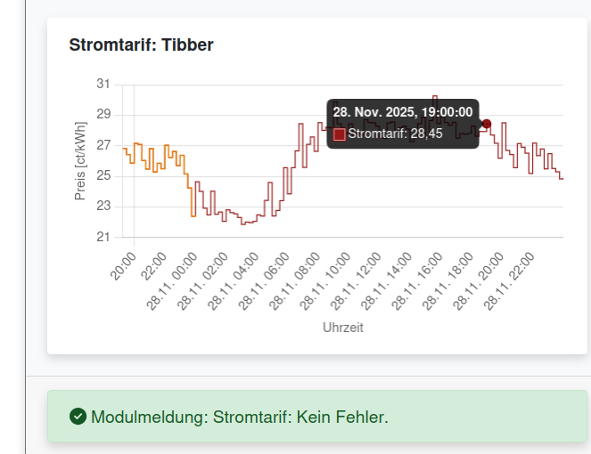

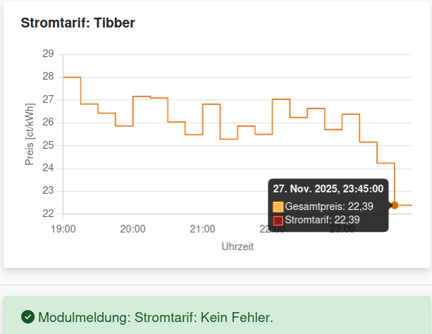

Scheinbar werden die (nicht konfigurierten) dynamischen Netzentgelte nur bis zum Tagesende berechnet und das Chart dadurch zu kurz dargestellt.
TW
version 2.1.9-Alpha.3
git_commit 2025-11-26 13:28:35 +0100 [be315bb75]
