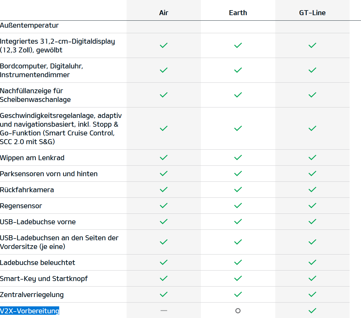

ich möchte mich über den aktuellen Stand des bidirektionalen Ladens (V2H/V2G) speziell mit der openWB Pro informieren.
Rahmenbedingungen / vorhandene Technik:
Fahrzeug: Kia EV3 GT Line V2X-Vorbereitung
→ technisch bereits für bidirektionales Laden ausgelegt. (Softwareseitig noch nicht Freigeschaltet?)

Aktueller Stand ist immer noch, dass es kein Auto mit freigeschalteter V2H/G gibt. Es hat also noch niemand ausprobiert, inwieweit die Implementierung in der pro so im echten Leben funktioniert. Wenn du den Kia hast und er freigeschaltet ist, wärst du vielleicht sogar der Erste.
Das Zusammenspiel mit einem S10 im Modus V2H kann nur so sein, dass die openWB die Entladung des Autos vorgibt und für das S10 der Hausverbrauch abnimmt. Im S10 wirst du die Entladung aus dem Auto erst dann irgendwie gesondert sehen, wenn du einen Leistungsmesser im S10 einbauen lässt, der dann irgendwie konfiguriert wird. (Also externe Produktion oder vielleicht auch Speicher) Eine aktive Steuerung des S10 ist wegen des e3dc-properitären RSCP sehr schwierig. Ich versuche gerade selbst mein S10 so anzusteuern, dass es aus dem Netz den Speicher lädt. Erst wenn das klappt, kann die openWB auch die Entladung des S10 vorgeben und eine Prioriät zwischen Auto und Speicher steuern. Hier hängt es also mehr am RSCP als an der openWB-Software selbst.
Im Bezug auf Notstrom / Inselbetrieb wird es so sein, dass wegen der AR4105 eine Entladung des Autos nicht möglich sein wird. Das liegt aber nicht an der openWB, sondern daran, dass das Auto im Inselbetrieb nicht ausspeisen darf. Im Wirkungsbereich der AR4105 - also DE - ist das so. Mein externer e3dc-Wechselrichter geht im Inselbetrieb auch offline und e3dc sieht keine Möglichkeit das zu ändern, obwohl er eine CAN-Bus-Steuerleitung hat, mit dem er vermutlich gesteuert werden könnte.
Kann derzeit nur V2L. Sollte sich das durch ein Update von Kia ändern wäre das Klasse.
Wir haben einen im Fuhrpark und könnten sofort damit testen.
Bis es soweit ist erübrigt sich der Rest deines Posts leider.
Insel Versorgung würde ich eher ausschließen da nochmal ein ganz anderes Level an Komplexität.
