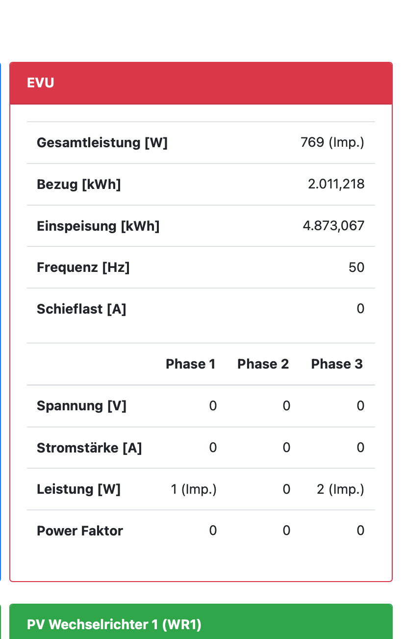

Ich habe heute Nachmittag versucht auf die aktuelle Nightly 1.9.250 upzudaten...leider sind bei der installierten Nightly keine EVU Daten mehr verarbeitet worden. Die "127.0.0.1" habe ich in den Konfigurationen anstatt "localhost" eingetragen.
Hat jemand auch dieses Phänomen? Ich habe jetzt erstmal die Beta 1.9.245 wieder am laufen, die auch EVU Daten liefert.

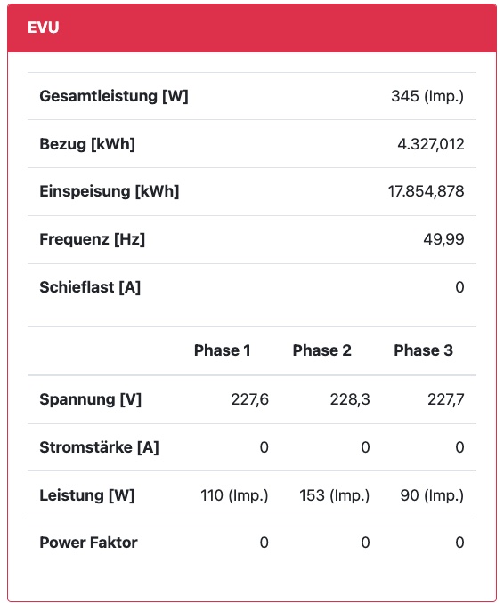

Ich habe meine Installation gerade nochmal auf die aktuellste Nightly umgestellt und bekomme bis auf die Stromstärke alles angezeigt.
Wie sieht die Statusseite bei Dir aus ?

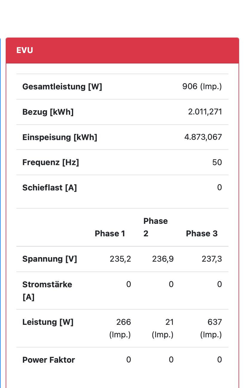

Hallo cjungde,
die URL mit http als Protokoll habe ich eingetragen wie in deinem ersten Post in diesem Thread.
Habe soeben nochmals die aktuellste Nightly aufgespielt:
sporadisch kommen die EVU Werte wie bei dir nach ca 10 Sekunden werden keine Spannungs- und Leistungswerte mehr angezeigt
Edit:
Scheint ein anderweitiges Problem zu sein, oder wie siehst du das? WB ist ein go-e Charger
Ich teste morgen die Laderegelung über die WB; soll lt. Vorhersage sonnig werden...ich berichte!
Edit:
