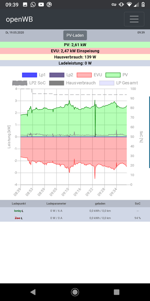

Aktuelle Nightly 1.7.403:
Nach einem Update (und ich meine auch Reboot der openWB) habe ich weiterhin das Problem, dass der zweite Ladepunkt (openWB Slave) gesperrt wird.

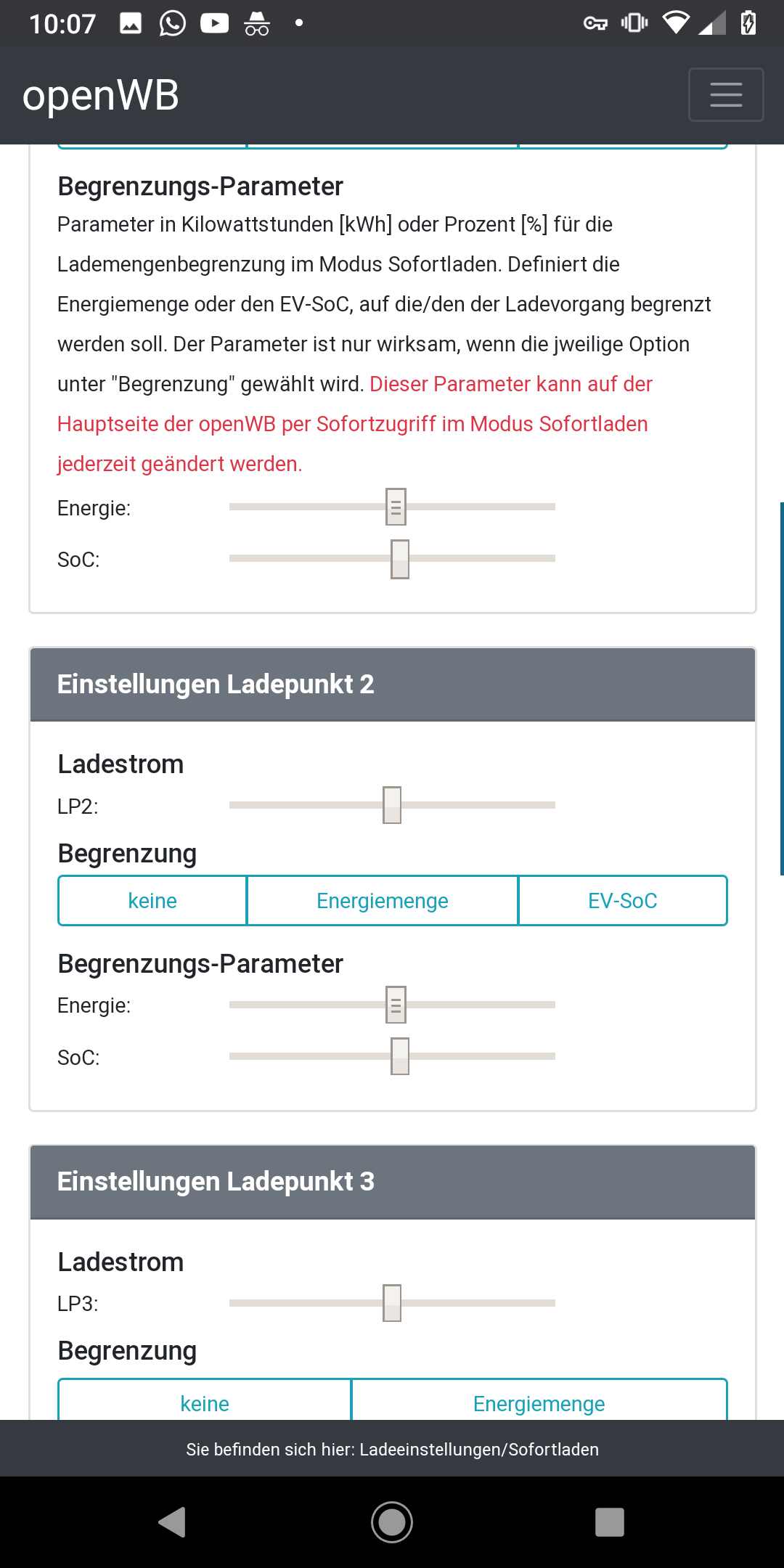

Ich habe nochmal alles mögliche durchgetestet. Auf aktuellste Nightly nochmal aktualisiert.KevinW hat geschrieben: Di Mai 19, 2020 7:40 am @corwin42
bitte mal in der nightly testen, ggf. private mode des browsers nutzen.
- Browser im private Mode (Inkognito-Tabs)
- Lite-Mode im Browser ausgeschaltet, also Komprimierung und Caching im Chrome abgeschaltet
Die Dialoge bleiben leer.
Auf dem Android-Handy mit Chrome werden auch bei manchen Schiebereglern in den Einstellungen bei Aufruf der Seite keine Werte angezeigt (z.B. Sofort Laden Einstellungen). Erst wenn man den Schieberegler anfasst.
Auf dem Desktop funktioniert das alles, deshalb hat das für mich absolut niedrigste Priorität.
Re: Rückmeldung Beta 1.74
Ah sorry. Nochmal upgedated auf aktuelle Nightly und jetzt geht es.
Dialoge werden jetzt also korrekt angezeigt.
Die Schieberegler sind beim Aufrufen der Einstellungsseite allerdings immer noch ohne Werte.

- Beiträge: 10376
- Has thanked: 196 times
- Been thanked: 460 times
Ist hier vielleicht der Maximal SoC konfiguriert? Einstellungen -> PV & Min PV Einstellungen.corwin42 hat geschrieben: Di Mai 19, 2020 7:42 am Aktuelle Nightly 1.7.403:
Da stimmt was mit dem MQTT nicht. Es werden keine Daten der Settings empfangen, ggf. sendet die Box die "neuen" Topics nicht. Deswegen stehen die Regler alle mittig, keine Labels mit Werten und auch die Buttons sind nicht belegt.corwin42 hat geschrieben: Di Mai 19, 2020 8:05 am Die Schieberegler sind beim Aufrufen der Einstellungsseite allerdings immer noch ohne Werte.
Versuche ggf. nochmal ein Update.
Michael
Update mache ich ja schon fast stündlich.MichaO hat geschrieben: Di Mai 19, 2020 8:32 amDa stimmt was mit dem MQTT nicht. Es werden keine Daten der Settings empfangen, ggf. sendet die Box die "neuen" Topics nicht. Deswegen stehen die Regler alle mittig, keine Labels mit Werten und auch die Buttons sind nicht belegt.corwin42 hat geschrieben: Di Mai 19, 2020 8:05 am Die Schieberegler sind beim Aufrufen der Einstellungsseite allerdings immer noch ohne Werte.
Du hast aber Recht. Die Regler stehen alle in der Mitte. Er hat die Werte scheinbar nicht bekommen.
Ich kann das gerade nicht testen, wenn ich mit dem Desktop auf die Einstellungsseite gehe, kann ich heute Abend erst wieder machen. Ich meine, da funktioniert es, bin mir aber nicht mehr ganz sicher.
Auf dem Handy bin ich halt per VPN mit meiner Fritzbox verbunden und rufe die Seite auf. Habe es gerade per Ip-Adresse und per Hostnamen versucht, auf die Seite zu gehen. Beides mal bekommt er auf der Einstellungsseite die Werte nicht.
Auf der Einstellungsseite für PV+Min PV funktioniert das. Da haben die Regler die Werte. Ist da noch ein anderer Mechanismus am Werk?
EV-SoC-Ladung ist ausgeschaltet in den Einstellungen, Maximal-SOC steht aber auf 95%.KevinW hat geschrieben: Di Mai 19, 2020 8:19 amIst hier vielleicht der Maximal SoC konfiguriert? Einstellungen -> PV & Min PV Einstellungen.corwin42 hat geschrieben: Di Mai 19, 2020 7:42 am Aktuelle Nightly 1.7.403:
- Beiträge: 10376
Werden sie gespeichert wenn du sie einmal verstellst und dann speicherst?
Ja. Wenn ich Mindeststromstärke und für beide Ladepunkte alle Werte einstelle, dann speichert er die richtig.
Wenn ich dann auf der Hauptseite auf "Sofort Laden" schalte, dann sind die Werte da korrekt eingestellt.
Edit: So ganz konsistent ist das allerdings nicht. Jetzt habe ich mal beide Ladepunkte auf 22A Ladestrom eingestellt.
Wenn ich dann auf die Hauptseite gehe bei "Sofort Laden", springt er erst auf die 22A bei beiden Reglern und dann plötzlich auf 32A.
Irgendwas passt da also nicht.
