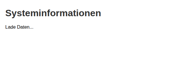

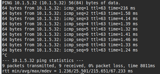

Kein Theme (weder Standard, noch Koala, noch Colors erreichbar, auch die Maintenance Seite sagt nur:
Ping auf die IP geht, das wars aber auch schon.

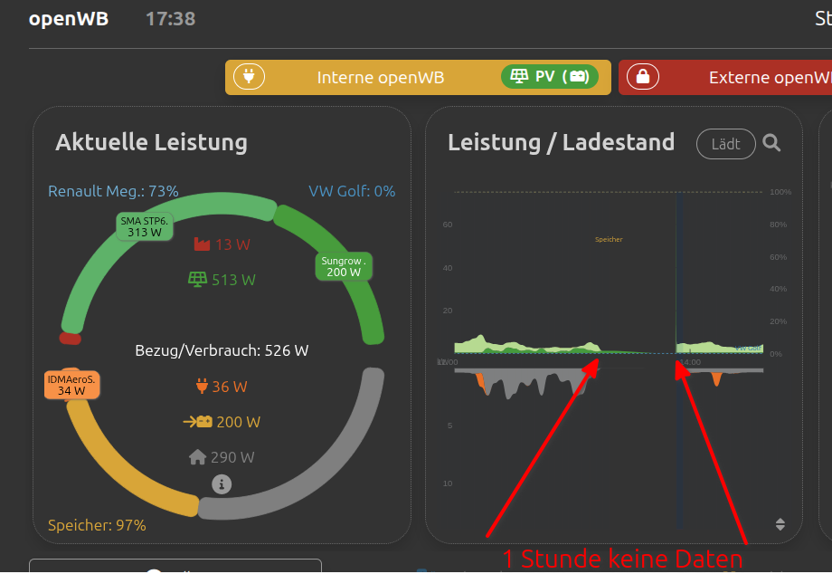

In den Daten ein paar Minuten zuvor habe ich gesehen das heute zwischen 12:50 und 13:50 schonmal genau das gleiche passiert sein muss, weil die Daten in diesem Zeitraum komplett fehlen. Heute Mittag hat sich die Box offenbar wieder selbst erholt diesmal nicht, da half nur - wie in schlechten, alten Zeiten - die Sicherung. Also Revival von vor ein paar Wochen...
Hier noch ausm Colors der Zeitpunkt wo keine Daten mehr kamen)
Screenshot ausm Maintanance bringt nix, weil gerade Hardreset, hab aber zuvor gesehen der Memory war lange Zeit auf >95%, als noch erreichbar. Log ist daher auch nutzlos.
