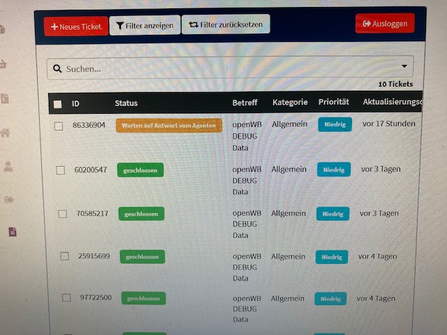

Hmm ich habe keine Antwort darauf in meinem Ticket ...
Da steht mei mir nur Warte auf Antwort vom Agenten .
Habe auch keine email bekommen das geantwortet wurde .

Hallo Herr OpenWB ,
bei mir sieht das so aus wie auf dem Bild .
