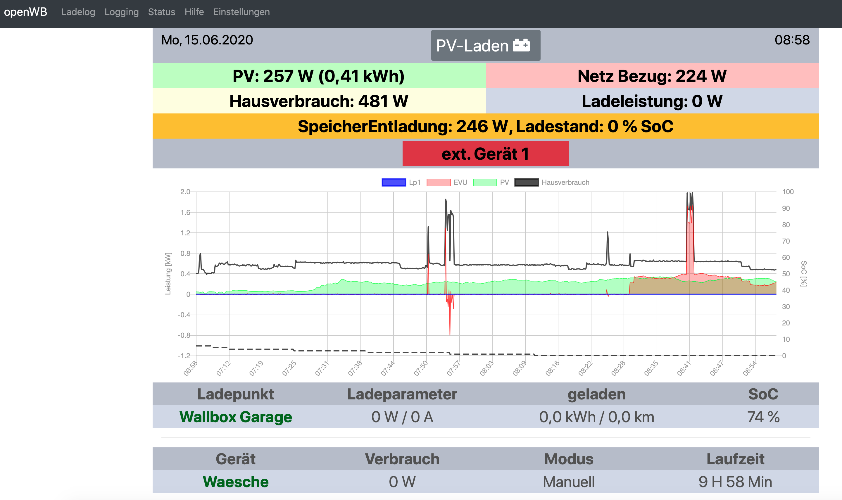

Mir ist gerade aufgefallen, dass scheinbar bei meiner Konfiguration mit einem E3DC S10 E noch ein Fehler in der Anzeige der Speichernutzung steht.
Wie im Screenshot ersichtlich, ist der Speicher leer, die Anzeige bleibt scheinbar beim letzten Wert „hängen“ (264 W) obwohl nichts mehr entladen wird. Wenn man die restlichen Werte zusammenzählt erkennt man auch, dass kein Strom mehr aus dem Speicher kommt, sondern nur PV und Netz.

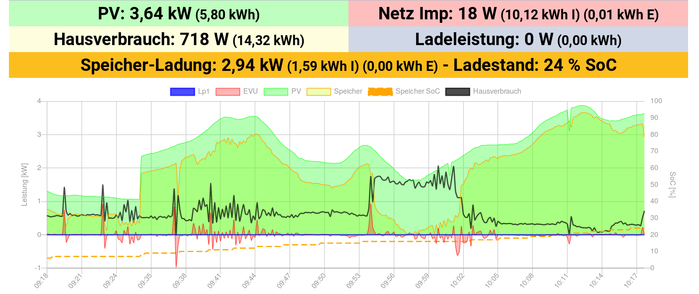

Ahhh, da hat es nach was anderes. Meine Einstellung war bis jetzt eben auf 60 Minuten gestellt aber mit Regelintervall auf Langsam gestellt. Und habe damit alle bisherigen Screenshots produziert. Hab jetzt mit Zeitintervall 5 Minuten nachvollzogen dass es bei normalen Regelintervall auch tatsächlich die 5 Minuten anzeigt, bei langsamen Regelintervall aber 10 Minuten angezeigt werden. Probiere das jetzt mit den längeren Intervallen...openWBSupport hat geschrieben: Mo Jun 15, 2020 4:49 am Um das Problem einzugrenzen bitte mal unter Einstellungen -> Verschiedenes -> ganz unten das Zeitintervall von 120 auf 90 Minuten setzen.

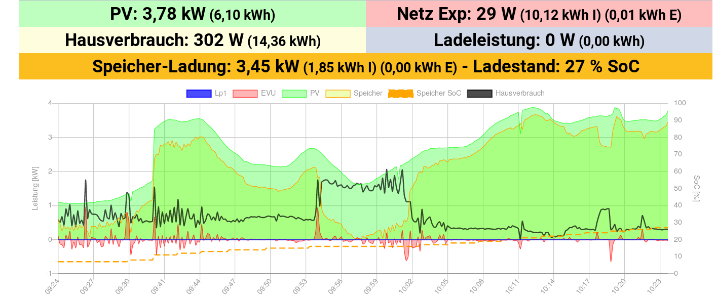

Was mit den Umstellungen aber auch passiert ist, war dass die summierte PV und Hausverbrauchsleistung zwischendurch schräge Werte angezeigt hat. Statt der ca. 1,5 kWh PV plötzlich 32.400 kWh ebenso beim Hausverbrauch 32.409 kWh. Nach paar Minuten war es aber dann wieder von selber zurück bei den richtigen Werten.
Es passiert generell beim Seiten neu laden. Wenn des Browserfenster permanent offen ist (und im Vordergrund ist?) dann wird der Graph korrekt verschoben und richtig dargestellt, mit neu Laden fehlen dann die 10 Minuten. (bei meinen originalen Einstellungen)Passiert das generell bei Seitenaufruf oder wenn das Fenster länger inaktiv ist?

Für die doppelte Länge des grundsätzlich angezeigten Graphen ist der Regelintervall schuld. Die "verschluckten" Stücke im Anzeigegraph treten aber auch mit normalen Regelintervall auf.openWBSupport hat geschrieben: Mo Jun 15, 2020 8:34 am Ok, dann hängt das mit dem Regelintervall (Langsam) zusammen und den damit verbundenen Datenpunkten.
Siehe Screenshots wieder jeweils so im letzten fünftel des Graph der Sprung drinnen. Diesmal bei 60Min und normalen Regelintervall.
