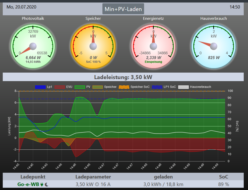

Nachdem es hier doch einige gibt, bei denen das mit E-Niro bzw. E-Soul funktioniert die Frage: wie sehen bei euch die Einstellungen in der openWB aus?
Ist da die Abfrage Webhook "aktiviert"? Und habt ihr bei der VIN nur die letzten 6 Ziffern, oder die gesamte VIN eingegeben?
Bei mir (E-Soul mit einphasigem AC-Lader) funktioniert es immer noch nicht.
Für eine Antwort wäre ich dankbar.

Hi
Wichtig ist die ganze Vin einzutragen.
Abfrage alle 10min wenn Stecker gesteckt.
Kann es mir gerne mal anschauen.

Re: Soc Modul Kia E-Niro 2020
Beitrag von mattle1957 »
Genau so habe ich es eingestellt, die einzige Abweichung ist die Abfrage alle 30 Minuten.
So, jetzt funktioniert auch bei mir alles so wie es soll, super!
sonnige Grüße
Martin

Wo lag das Problem.
mattle1957 hat geschrieben: Mo Jul 20, 2020 12:55 pm So, jetzt funktioniert auch bei mir alles so wie es soll, super!
sonnige Grüße
Martin
mattle1957
Beiträge: 50
Registriert: Sa Jun 27, 2020 8:45 am
Wohnort: Uhingen
Kontaktdaten:
Nachdem ich den Raspi komplett neu gestartet hatte, lief alles.
Habe zwischendurch auch mal das UVO-Passwort gewechselt, aber das war es nicht - man beginnt an sich zu zweifeln.
