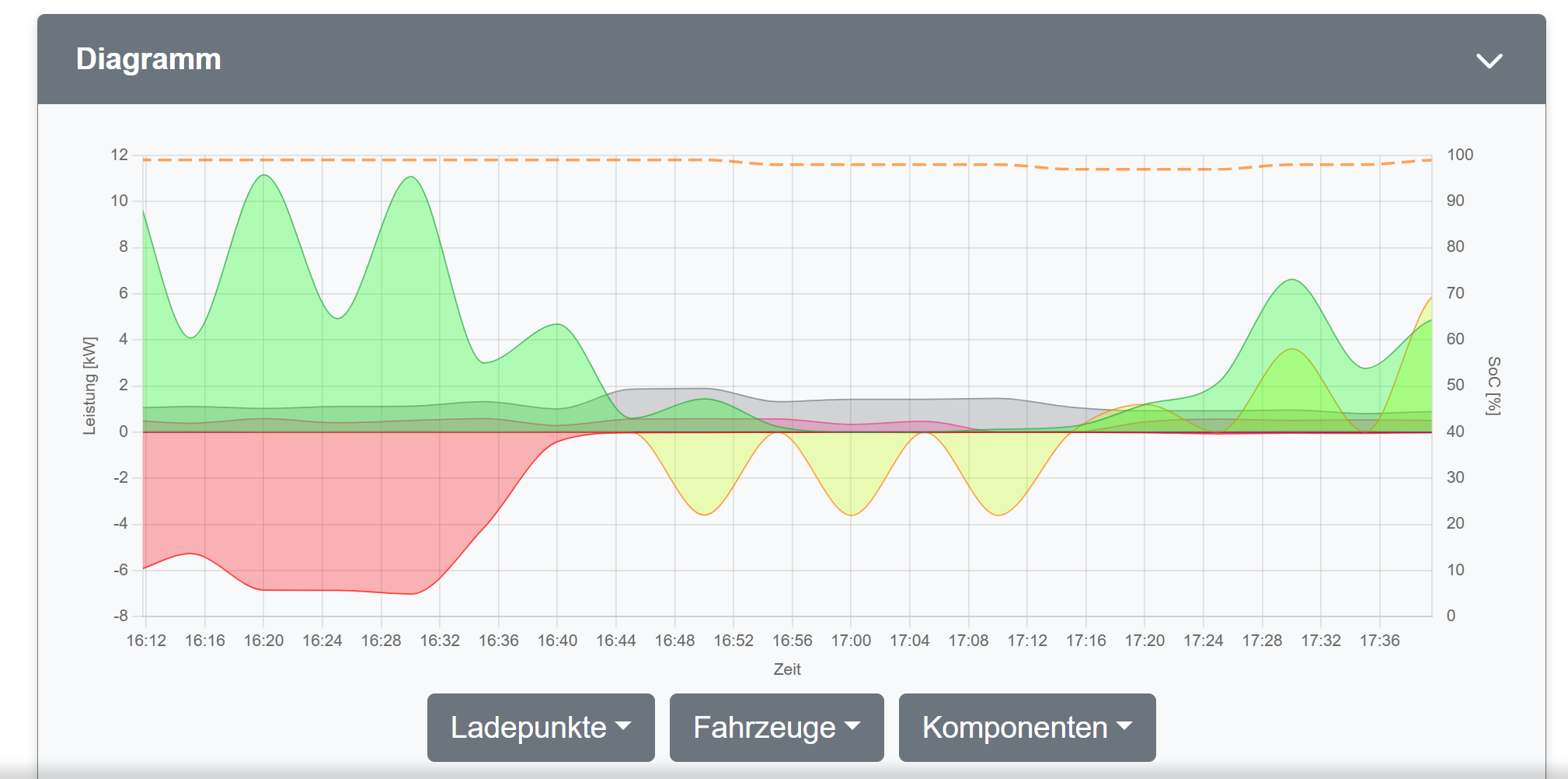

Die Zacken kommen vom Deye WR, der liefert nur in 0,1kWh Schritte, zudem ist die Regelung ja auf Einspeisepunkt gestellt (SDM630), somit muss das ganze auch ohne PV Daten funktionieren.
Zudem werden die Leistungsdaten (kW) alle 3 sek an OpenWB per MQTT gesendet, der Graph ist eh falsch programmiert, hier wird ausschließlich die Menge (also kWh) verwendet obwohl eigentlich die Leistung (kW) herangezogen werden müsste.

TheSCC hat geschrieben: So Mai 31, 2026 2:03 pm der Graph ist eh falsch programmiert, hier wird ausschließlich die Menge (also kWh) verwendet obwohl eigentlich die Leistung (kW) herangezogen werden müsste.
Nein, der Graph ist nicht falsch programmiert. Er zeigt Leistung auf Zeit. Die Energie ist die Fläche unter dem Graphen. Bist du dir denn ganz sicher, dass du da Skeunden und die Einheiten kW unf kWh richtig verwendest?
Der Graph interpoliert auf 5 Minuten. Das Zackenmuster kommt also mit Sicherheit nicht von einem 3s-Takt. Oder die Interpolation ist keine.

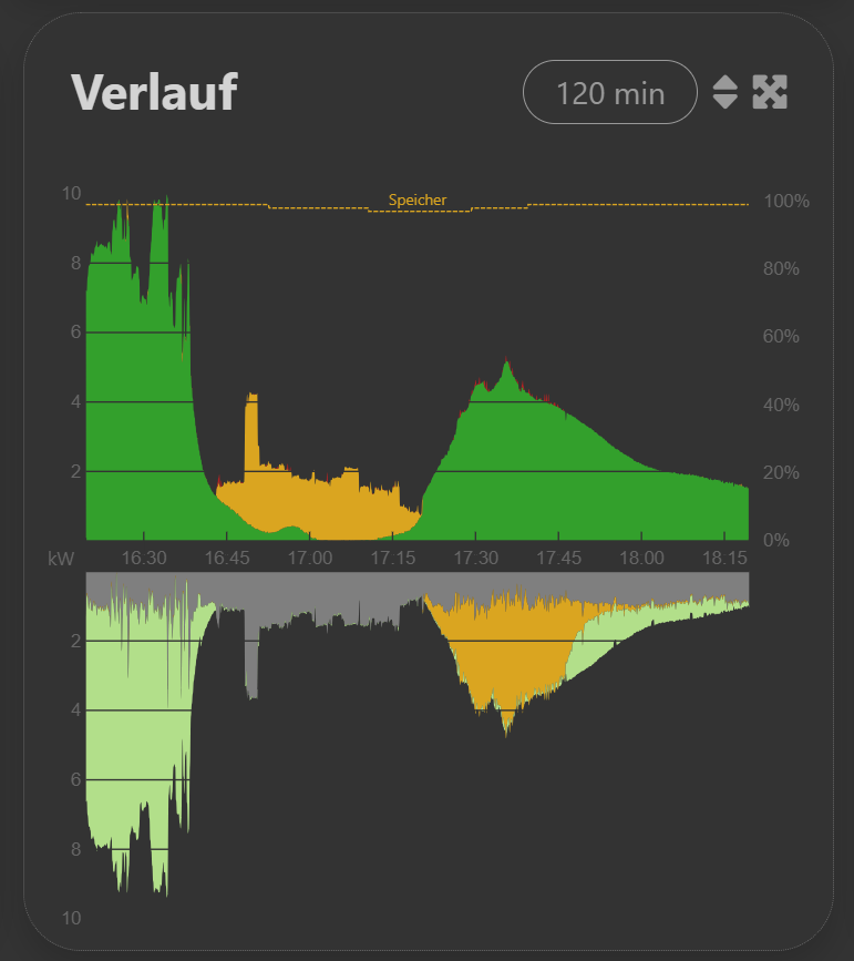

@Gero, den Unterschied zu kW und kWh muss man mir nicht erklären, es liegt beim Graphen definitiv an den verwendeten Daten.
Wieso z.B. wird es in der 120min Ansicht korrekt angezeigt aber der Gleiche Zeitraum in der Tagesansicht ist komplett verhunzt?
120 min:
Tagesansicht auf 120min gezoomt:
Ich will hier nicht weiter darüber diskutieren, für mich ist es falsch programmiert, der Graph sollte nur Leistung anzeigen ohne dass man kWh benötigt (denn ohne einen kWh-Wert wird auch kein Graph gezeichnet, habe ich festgestellt als ich vergessen habe die kWh Werte an openWb per MQTT zu senden) Bezug und Einspeisung werden korrekt angezeigt, da hier die kWh´s feiner aufgelöst (SDM630) verwendet werden. Bei der PV und beim Speicher hingegen sieht man dass die Auflösung der kWh´s nicht fein genug ist und der Graph diese Daten zur Visualisierung verwendet. Falls das so gewollt ist, hätte als Legende anstelle von Leistung [kW] Arbeit [kWh] verwendet werden müssen, dann stimme ich dem Graphen zu.
