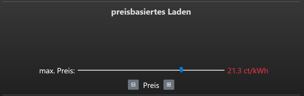

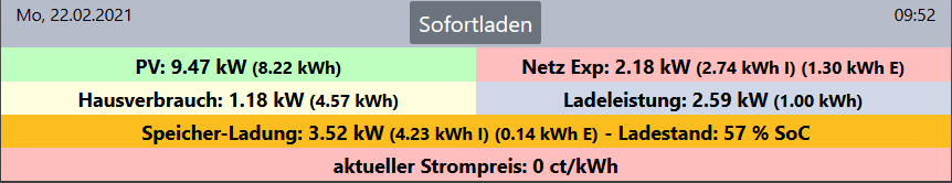

Mir sind dazu ein paar Sachen aufgefallen: (installierte Version: 1.9.104)

2.) der aktuelle Strompreis: 0 ct/kWh bleibt bei mir immer bei 0 ct/kWh unter Sofortladen

4.) das Ändern des max.Preis bewirkt nix, die Zahl bleibt rot und wird nicht angenommen

zu 2 und 4) Das sieht so aus, als ob die aktuellen Javascript-Files nicht geladen werden. Bitte den Browser-Cache leeren und den Browser komplett schließen/neu starten. Ich habe getestet auf Safari unter MacOS und iOS, Chrome unter MacOS und auf Android... da läuft es überall ohne die von Dir beschriebenen Phänomene. Wenn mit Tibber bei der Abfrage was schief läuft, dann müsste der Strompreis auf 99.99ct/kWh wechseln. Aber bei Dir deutet es auf falsche JS-Files in.

Eigentlich nicht. Mach doch einfach nochmal ein Update, das überschreibt ja alles. Wenn nach dem Ändern des Preises über den Regler (oder die Buttons) diese rot bleibt, dann kann das nicht vom Tibber/aWATTar-Update kommen, da ich an diesem Teil aktuell nichts verändert habe. Aber es scheint offensichtlich, dass der Javascript-Teil nicht läuft. Werden bei Dir neben dem Label "Preis" die +- Buttons gezeigt?

Und Du bekommt die Buttons +- angezeigt? Und sowohl beim Druck auf den Button als auch beim Ziehen am Regler verändert sich der Preis in rot, verändert auch den Wert, wird dann nach dem Loslassen aber nicht mehr weiß? Und wenn sich der Preis ändert, markiert dann der Chart die Ladestunden in grün?

Anbei die Screenshots ... genau wird nicht mehr weiß.
