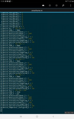

Hallo Oliver,
Du must in der Smarhome.ini Datei auf dem Raspi (Verzeichniss /var/www/openwb)
Den devicetyp von tasmota auf pyt ändern.
Dann einen chmod 777 auf die smarthome.ini Datei machen und dann frisch booten.
Dann erst funtioniert das neue Coding.
Das Gui sollte demnächst angepasst werden. (Bei mir device 5)

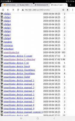

Wenn es läuft solltest du auf der Ramdisk einige Dateien unter dem smarthome.5.
Finden
Das elwa log ist das was ich zur Fehlersuche brauche.

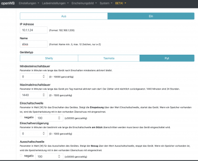

leider sehe ich die 7 extra Dateien bei mir nicht.
Im smarthome.log steht folgendes:
Mon Oct 5 12:51:04 2020: [6;30;42mDevice pyt 1elwa Fehlermeldung: [Errno 2] No such file or directory: '/var/www/html/openWB/ramdisk/smarthome_device_ret1'[0m
Mon Oct 5 12:51:04 2020: [6;30;42mConditions Device: 1 elwa'1relais'[0m
Da ich noch keinen ssh-Zugang habe, konnte ich das chmod auf die smarthome.ini noch nicht machen.
Hier meine Einstellungen:
Oliver
