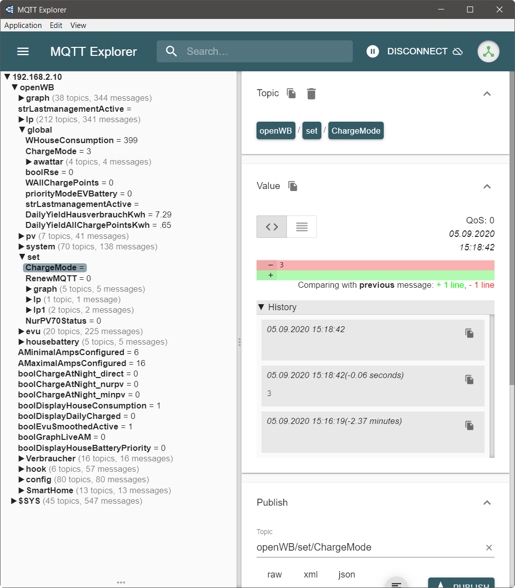

Ich hab jetzt die neuste 1.8.311Nightly (2020-09-05 13:01:08 +0200 [e51a5b8f] ) drauf. Der Wagen ist angesteckt und ich habe von STOP zu PV zu STOP gewechselt. Der Topic openWB/set/ChargeMode ist danach noch da, aber leer. Bin gespannt.

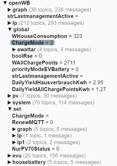

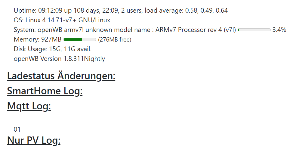

Das MQTT Log sieht seltsam aus, nur eine 01:
Die MQTT Variablen sehen aus, wie erwartet:
Ich kann leider erst wieder nächstes WE testen. Diese Woche wird der e-up immer sehr früh morgens bewegt. Also vor der gefühlten Selbstumschaltung.
Ich hatte mal um ca. 6:00 Uhr daraufgeschaut, da war sie noch in STOP. Heute Morgen lädt der e-up (selbstständig, sozusagen).

So rein vom Verständnis her: Sollte das Topic nicht komplett geleert werden? Warum schreibst Du jetzt ein Leerzeichen hinein?
Aus einer Doku zu MQTT:
"Zero-byte payload" bedeutet "keine payload", also eine leere Message. Das wird in der mqttsub.py auch 64 mal so gemacht. Lediglich drei Topics enthalten das Leerzeichen:There is also a very simple way to delete the retained message of a topic: send a retained message with a zero-byte payload on the topic where you want to delete the previous retained message. The broker deletes the retained message and new subscribers no longer get a retained message for that topic.
- openWB/set/ChargeMode
- openWB/config/set/sofort/lp/1/chargeLimitation
