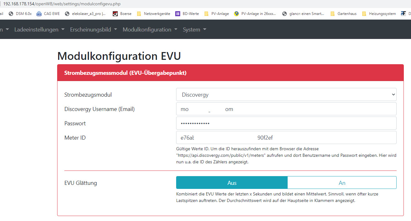

Eigentlich möchte ich im ersten Schritt nur meinen Discovergy Zähler in mit der openWB "verbinden", eine Anleitung oder ähnliches oder zumindest die Einstellung in der openWB suche ich aber vergeblich.
Re: OpenWB API
Verfasst: So Nov 22, 2020 9:08 am
von JSAnyone
Einstellungen —> Einstellungen —> Modulkonfiguration und dann Discovergy unter Strombezugsmessmodul auswählen.
Re: OpenWB API
Verfasst: So Nov 22, 2020 9:25 am
von DasMoritz
habe ich gemacht.
Auf der Startseite zeigt er aber weiterhin nichts an:
Edit: Ich habe zwei Zähler von Discovergy: 1x den normalen Haushaltszähler und 1x einen Erzeugungszähler wegen > 10kWp. Eingetragen ist im Moment die ID des Haushaltszählers.
Edit 2: Man muss schon sein Kennwort richtig eingeben können. Die Dame des Hauses kocht gerade.
