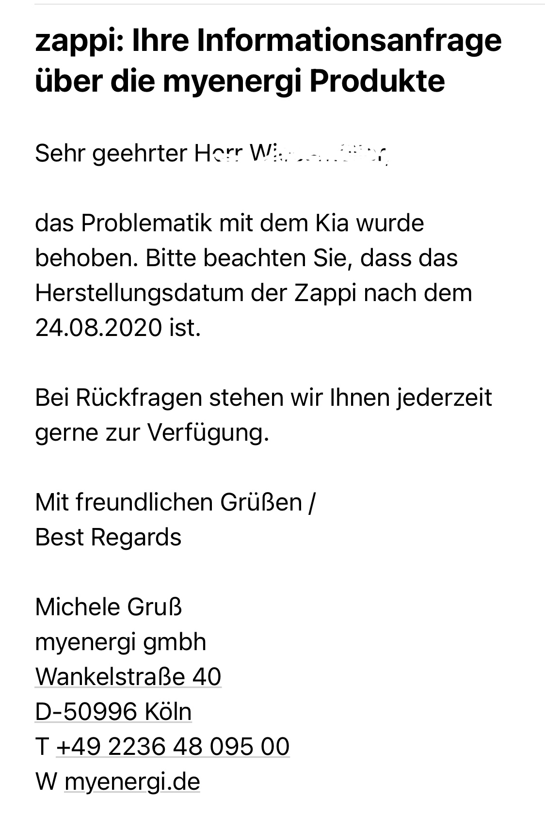

Zappi hat es übrigens nun freigegeben - ein Bekannter hat deren WB und ebenfalls einen eNiro.

Die Sache scheint geklärt. Auch SMA hat die Phasenumschaltung mit dem EV Charger und dem E-Niro getestet und freigegeben. Siehe Forumseintrag hier vom 06.01.2021: https://www.sma-sunny.com/elektroauto-zu-hause-laden/
