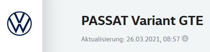

Bei mir geht es "nur" um einen Passat GTE bei dem ich zusätzlich zur WEconnect APP auch die ID Version nutze um den SOC prozentgenau über das VAG Modul in die OWB zu bekommen. Generell funktioniert das auch, jedoch habe ich das Gefühl, das die Aktualisierungen verzögert sind...
Z.B. derzeit steht im WebPortal:
Bei den 10er% hatte ich -bis auf Totalausfälle- keine Verzögerungen festgestellt. Als ob die 10er Schritte aktiv aktualisiert werden.
Eine SOC Abfrage von OWB erzeugt keine Aktualisierung, er übernimmt einfach den alten Wert. Über die Apps kann ich eine Aktualisierung antriggern.
Muss ich nochmal weiter beobachten....
