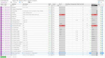

Re: Diskussion zur ModbusTCP Funktionalität
ich versuche per Modbus gerade die OpenWB auszulesen. Es funktionieren fast alle Register einwandfrei.
Nur bei den Registern 300 (Grid Leistung) und 310 (Energy Exported) bekomme ich immer Errormeldungen.
Hat mir da jemand eine Idee? Funktioniert bei irgendjemand das Register 300 oder 310?
was ich noch vergaß: Ich habe die Nightly 1.9.011a (2021-01-28 18:54:10 +0100 [d795939d] ) installiert.
und es sieht bei mir im Modbus Editor so aus:
es funktioniert nun fast alles.
Einzig für LP2 bekomme ich es nicht hin den Ladepunkt 2 über Schreibbefehle zu steuern über die beiden Register 10251 (freigeben bzw. sperren) und 10252 (Sollstromvorgabe).
Für LP1 funktioniert das über Register 10151 und 10152 einwandfrei...
