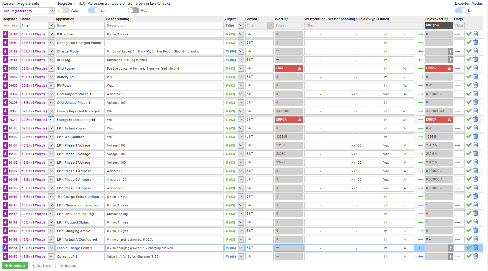

ich versuche per Modbus gerade die OpenWB auszulesen. Es funktionieren fast alle Register einwandfrei.
Nur bei den Registern 300 (Grid Leistung) und 310 (Energy Exported) bekomme ich immer Errormeldungen.

was ich noch vergaß: Ich habe die Nightly 1.9.011a (2021-01-28 18:54:10 +0100 [d795939d] ) installiert.
und es sieht bei mir im Modbus Editor so aus:

ok, das Thema hat sich hier erledigt, war ein Konfigurationsfehler meinerseits beim Ausleseprofil.
