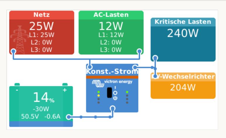

ich habe auch Victron im Einsatz. Mit dem EM24.
Jetzt zeigt mir die OpenWB aber nicht die PV Leistung an, da diese am AC1 Out hängt. Im Venus wird sie allerdings visualisiert.
Was kann ich denn machen um es zu verwenden für Überschussladung?
LG Sebbo

Für die PV Regelung ist der PV Wert irrelevant, nur Netz und Speicher sind entscheidend.
In welchem Register wird die PV Leistung abgelegt?

Ich habe auch eine Victron Anlage und einen go-e charger.
Leider werden nach Einbindung der Cerbo in openWB nur Netzbezug und Speicher erkannt.
PV und Hausverbrauch bleiben auf 0 - erst am Abend wenn Strom aus dem Speicher bezogen wird stimmt der Hausverbrauch.
Was kann ich hier noch umstellen dass es stimmt?

Was passiert wenn du PV Modul auf Nicht vorhanden, Pv2 Modul aber auf victron stellst?
Re: Victron-Integration
Bei mir gibt es unter PV1 kein Victron. Unter PV2 nur Victron MPPT und ich besitze keinen. Läuft alles über den Cerbo GX.
Also bei mir bringt das nicht den gewünschten Wert.
Danke trotzdem.

Nun - bei der SpeicherBEladung wird kein Hausverbrauch angezeigt. Nur bei SpeicherENTladung.
Scheint ein falsches Register abgefragt zu werden.
