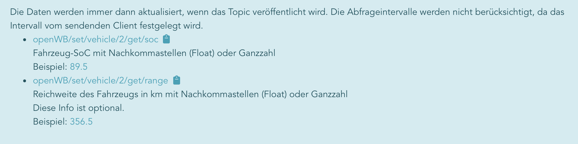

nachdem das SOC auslesen lange bei meinem CX60 und MX30 gut funktioniert hat, gibt es ein neues Problem. Bei dem Wechsel auf OpenWB 2.0 möchte OpenWB die SOC Daten an eine andere Stelle haben, was sich durch die Umstellung auf Fahrzeugverwaltung und Ladeprogramme ergeben hat.
Die SOC Daten sollen nach:
Bildschirmfoto 2025-10-31 um 16.48.34.png (122.95 KiB) 7720 mal betrachtet
Geschrieben werden sie jetzt aktuell nach set/lp1 oder set/lp2
Wenn ich das Skript ändere und die Daten nach set/vehicle/ schreibe dann wir ein neuer Punkt "1 oder 2" dazugeschrieben was die OpenWB nicht erkennt.
Hat jemand einen Tip für mich?
