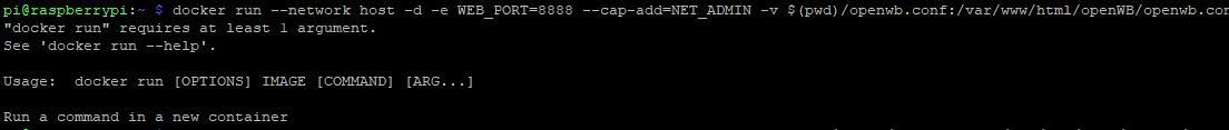

Hmm also die Datei ist da wie du im Bild sehen kannst. Er stört sich irgendwie an einem ungültigen Zeichen
HMM ..

Sorry, ein Fehler in der README.
Das Argument zu "-v" darf kein relativer Pfad sein. Versuch mal "-v $(pwd)/openwb.conf:/var/www/html/openWB/openwb.conf".

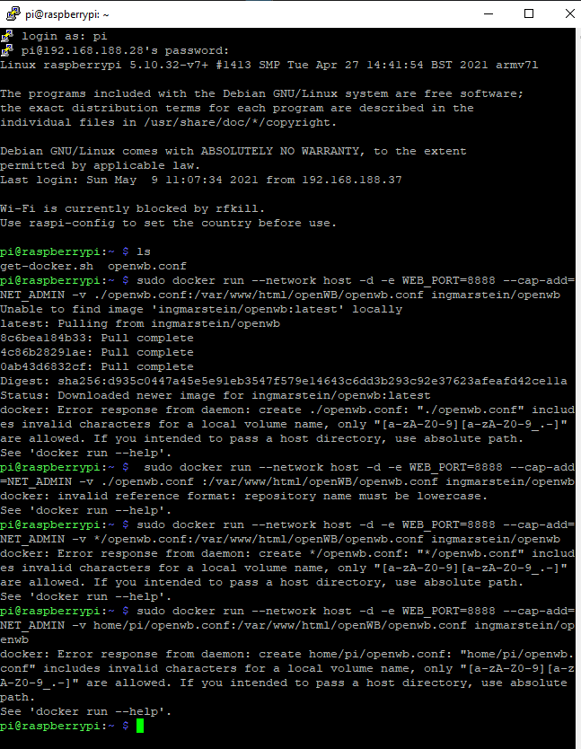

Jetzt kommt was anderes :D

Der Screenshot ist abgeschnitten, daher ist es schwer zu sagen, wo der Syntax-Fehler auf der Kommandozeile ist.
Ich schau mir später mal Portainer an und mache eine Anleitung für die GUI, aber alle Angaben sind in der Kommandozeile schon enthalten.

Hey
Die Containererstellung hat geklappt mit
docker run --network host -d -e WEB_PORT=8888 --cap-add=NET_ADMIN -v $(pwd)/openwb.conf:/var/www/html/openWB/openwb.1conf ingmarstein/openwb
Aber bei dem Container scheint noch was nicht ganz zu klappen. Der Web Server funktioniert auf Port 8888 aber schon mal.
Ich setzte dir alles mit rein.
Vielen Dank schon mal

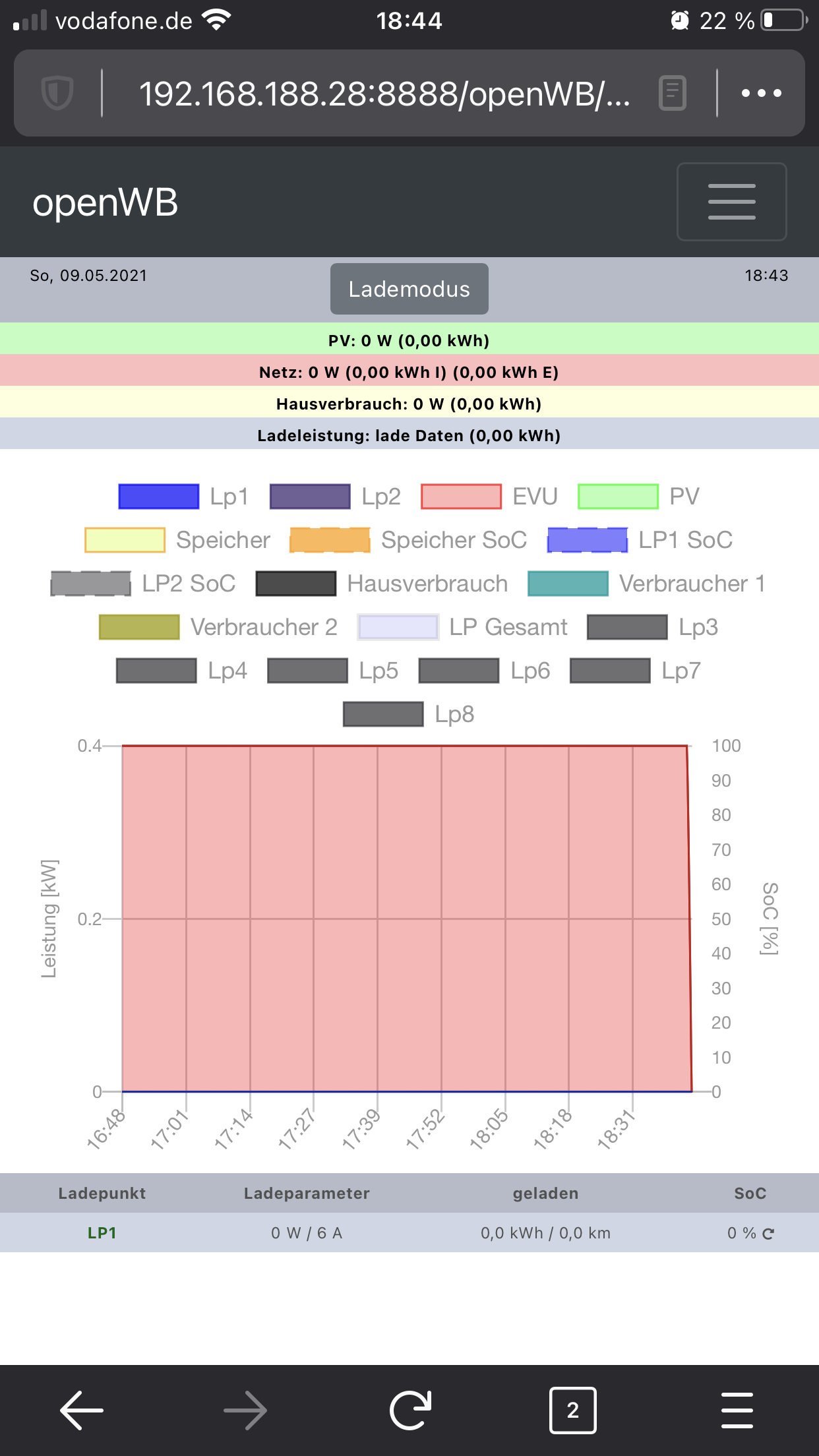

Hänge mal an die URL des Browsers noch
/openWB
an.

Moin zusammen
Es hat funktioniert
Ipadresse:Port/openWB
Vielen Dank für alles 😊🎉
