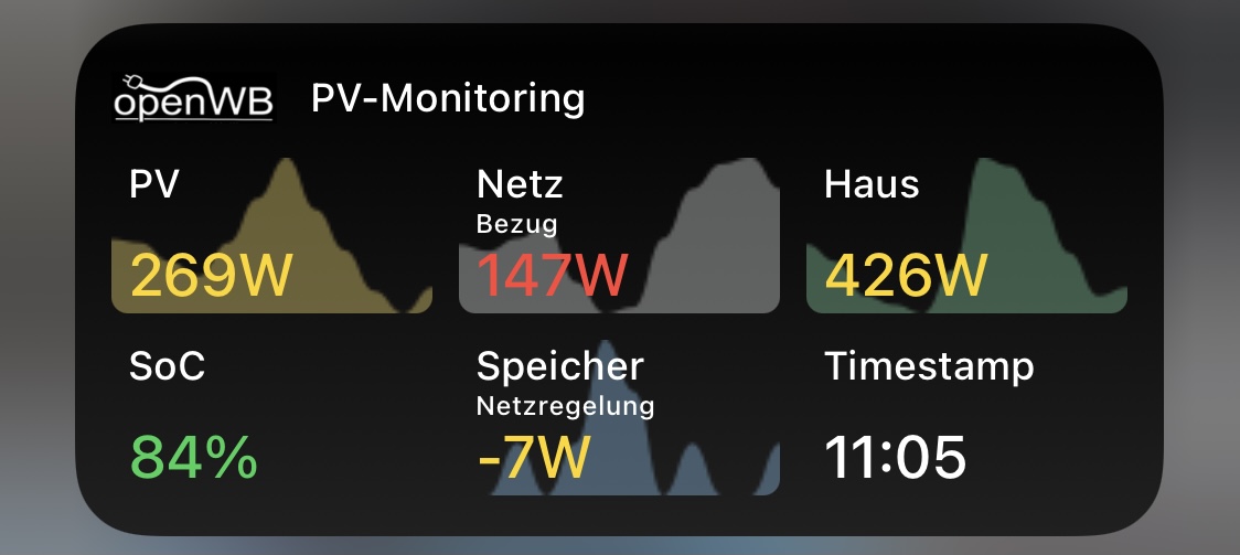

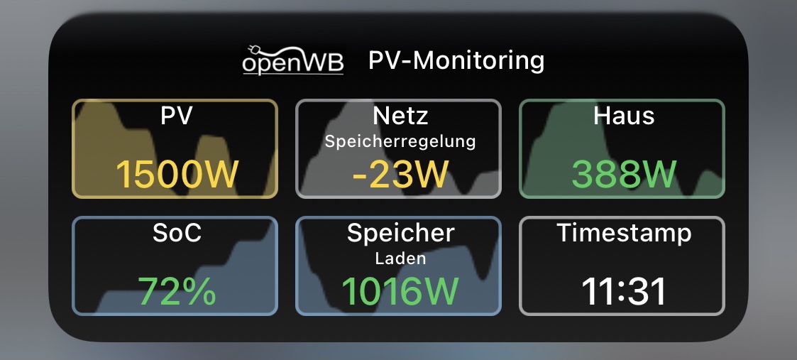

Die letzte Version hatte noch einen kleinen Fehler, nämlich hat das mit den Graphen zwischen 00:00 Uhr und 01:00 Uhr nicht geklappt, weil die CSV des aktuellen Tages da logischerweise noch nicht genügend Datenpunkte hat.
Mit dem folgenden Skript sollte das behoben sein, indem zusätzlich zur CSV des aktuellen Tages auch die CSV des Vortages ausgewertet wird.
Außerdem habe ich noch ein paar weitere Sachen verändert:
- Die einzelnen Datenfelder, bestehend aus Name, Footnote, dem Wert und eventuell dem Graph als Hintergrund sind jetzt alle gleich groß und einheitlich und zentriert auf dem Widget angeordnet. Das ist finde ich viel übersichtlicher, gerade in Verbindung mit den Graphen als Hintergrund sieht das deutlich besser aus.
- Die Graphen/Datenfelder haben abgerundete Ecken bekommen
- Wie Blass/Stark die Graphen sein sollen ist jetzt anpassbar
- Die einzelnen Datenfelder können wenn gewünscht mit einem Rahmen umrandet werden (siehe Bild). Deren Dicke, Farbe und Blässe/Stärke und ob diese überhaupt angezeigt werden sollen kann festgelegt werden
- Der Inhalt der einzelnen Datenfelder sowie die Überschrift und das Logo können jetzt optional mittig zentriert werden oder eben (wie bisher) linksbündig dargestellt werden.
Hier mal zwei Beispiele wie das Widget jetzt aussehen kann:
In Anhang das Skript, das „.txt“ muss natürlich wieder entfernt werden, sodass die einzige Dateiendung „.scriptable“ ist.
