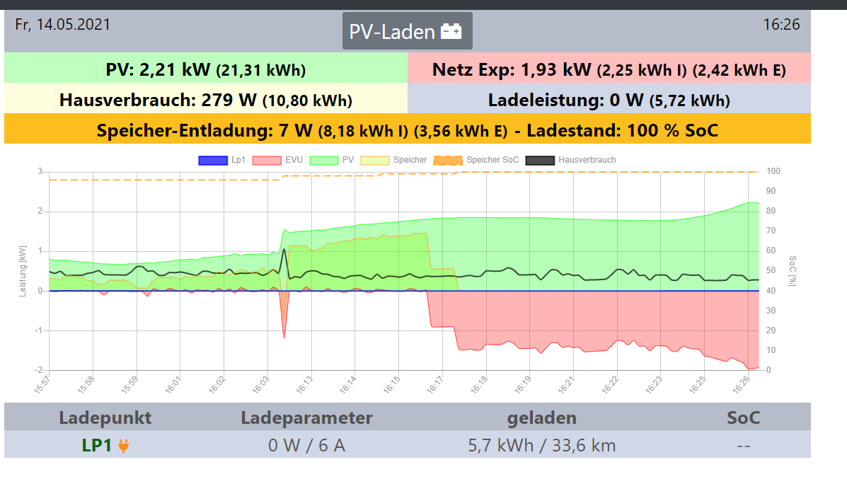

hab auch erst seit kurzem einen ID.4 und eine openWB. Ich denke ich habe das Problem des Einschlafens nun auch schon beobachtet. PV Ladung lief den ganzen Tag ganz ordentlich, wurde allerdings ein paar Mal unterbrochen. Später sah das es dann so aus:
Überschuss der PV Anlage von mindestens 1,38KW (6A) bestand hier mindestens 10 Min am Stück (hab das genau in der Software beobachtet). Er hat zwar 6A angezeigt aber hat auch immer 0W angezeigt und nicht geladen. Ist das typisch für das hier berichtete "einschlafen" des ID? Bin dann ins Auto gegangen und hab einmal das Display berührt und er hat wieder korrekt weitergeladen?

verstehe die Frage nicht ganz. Speicher SoC war bei 100% und es wurden locker 10 min ins Netz eingespeist trotz ausreichendem Überschuss um den Mindestladestrom von 6A zu gewährleisten. Diese Energie sollte doch eigentlich in mein Auto und nicht ins Netz. Einmal ans Auto gehen und reinsetzen hat ja auch gereicht um ihn zum weiterladen zu bewegen. Daher kam meine Frage.

Ja, das ist dieses Einschlafen, entweder nach x Unterbrechungen oder/ und einer best. Zeit.

Wenn man nicht zum Auto gehen möchte, kann man das Laden in der Regel auch über We Connect ID wieder starten.
