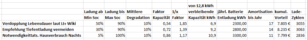

Habe etwas gerechnet und die Einstellungs-/Ladestrategien noch einmal für meinen Fall bewertet:
Am 31 Oktober (schlechtester Tag der guten 8 Monate) haben wir in Mannheim ausreichend Solarstrom für den Haus-Grundbedarf zwischen 8 und 16 Uhr (Sonnenaufgang 7 Uhr, Untergang 17 Uhr).
Mein Durchschnittshausverbrauch in den Zeiten außerhalb der Ertragszeiten ist 14 kWh (ja wir haben viel mit 2 Wohnungen).
Mein 12,8 kWp BYD ist halt dafür zu klein gewählt. Wie stelle ich ihn nun ein?
Es zeigt sich, dass ich ihn mit 5% Min SoC und auf 100% Max. SoC betreiben muss um auf 11 Jahre Amortisationszeit zu kommen.
Dann rechne ich Batterieentladungen für 4 Monate mit 5 kWh pro Tag und 8 Monate mit 10,9 kWh pro Tag.
Da er 10 Jahre Garantie hat, wäre die Chance gut, dass er die 11 Jahre überlebet, zumal er eigentlich 6000 Zyklen hat und ich nur 2800 errechne, auch wenn ich ihn nicht schonend behandle.
Die Wahrscheinlichkeit einer Amortisation ist damit groß, die Wahrscheinlichkeit einen Mehrertrag ab dem 12. Jahr von 780€ p.a. zu erzielen eher gering.

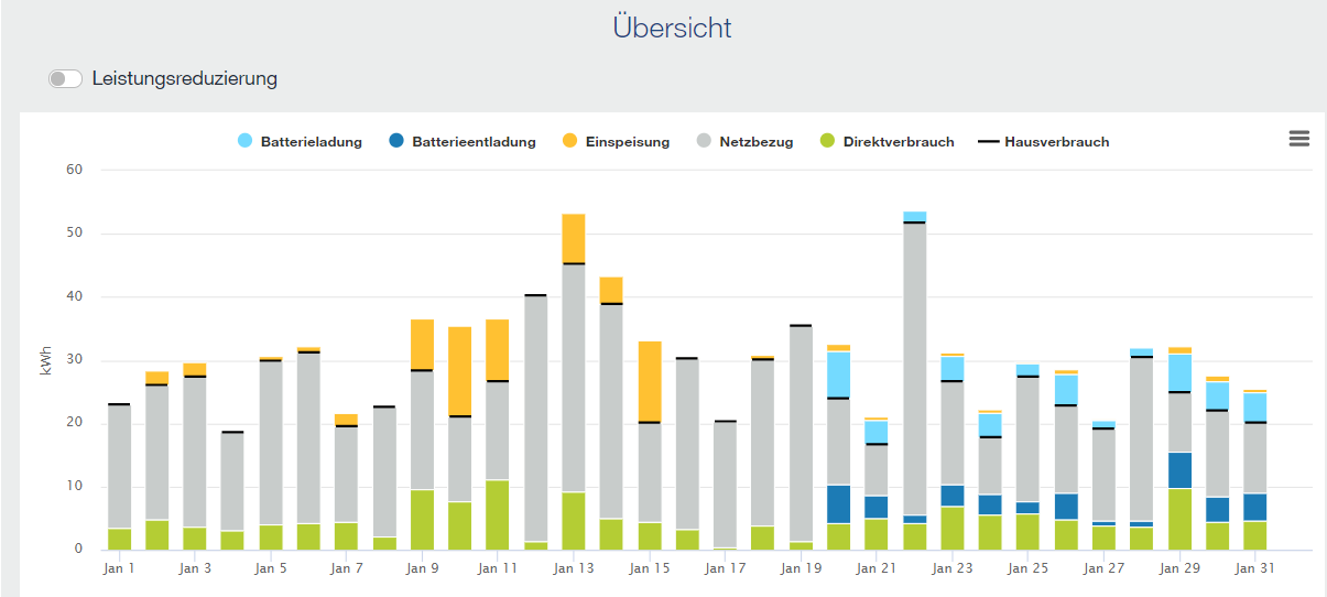

Am 20. Januar haben wir die Batterie in Betrieb genommen.
Auch wenn ich alles, was ich inzwischen verstanden habe, vorher gewusst hätte, würde ich allein für meinen Seelenfrieden genau das wieder tun.
