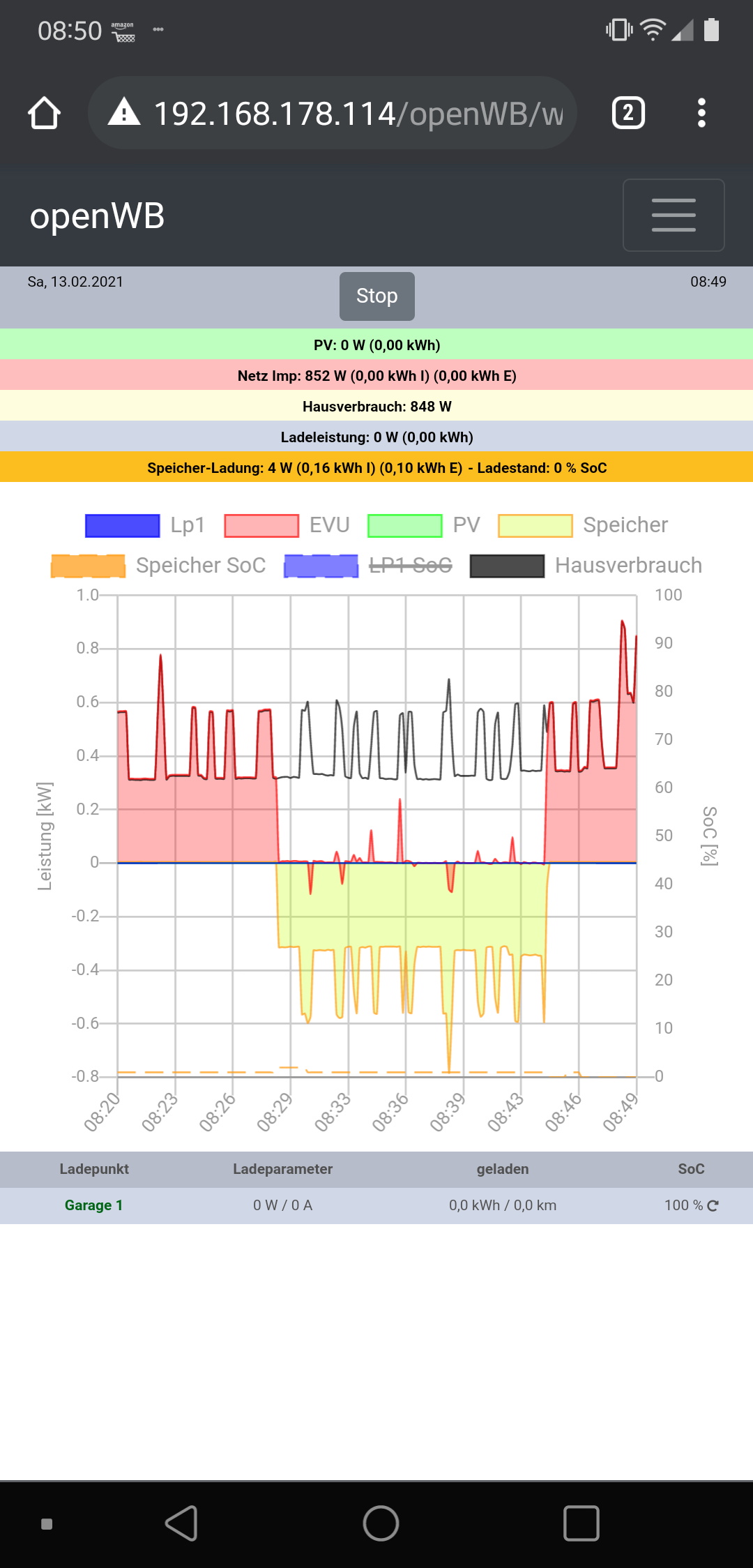

Guten Morgen, habe gestern auf Nightly upgedatet und auf einmal lädt mein Hausspeicher sporadisch aus dem Netz.
Ich bin derzeit dabei das zu beobachten, hat jemand eine Erklärung dafür?
Auf dem Bild zu sehen wir er plötzlich einspringt, obwohl er bei Null war. Auch Speicher Soc plötzlich minimal vorhanden
Liebe Grüße
Hier der Auszug aus dem Graphen

Macht mein e3dc auch . Ich glaube wenn er lange Zeit durch pv nicht geladen wird. Hat m.e. mit dem Speicherhersteller zu tun. Und momentan kommt gar nichts vom Dach (schneebedeckt)

Guten Morgen Oliver,
Das Ding ist, das meiner das bisher noch nie gemacht hat und erst gestern nach dem Update damit angefangen hat.
Ich meine ich bin voll bei dir. Die Gründe dafür können wirklich vielfältig sein. Ich schau auch mal, dass ich die Fehlersuche rückwärts mache (mal openWB aus und schauen was passiert, etc) und euch da auf dem laufenden halte.
Wie gesagt ist bisher nur noch nie vorgekommen.
Liebe Grüße
*Edit*
Ok, lag nicht an der openWB, war einfach nur Zufall, dass das zu dem Zeitpunkt passiert ist. Aber definitiv seitens Junelight veranlasst!
Danke dir!

OpenWB kann keinen Speicher steuern! Wenn ein Speicher Netzstrom bezieht, liegt das immer an der Regelung des Speichers. Es ist normal, dass ein Speicher, wenn er länger nicht relevant geladen wurde, bis zu X% SoC lädt. Das wann und wieviel entscheidet der Hersteller im Hinblick auf die verbaute Batterietechnologie.
